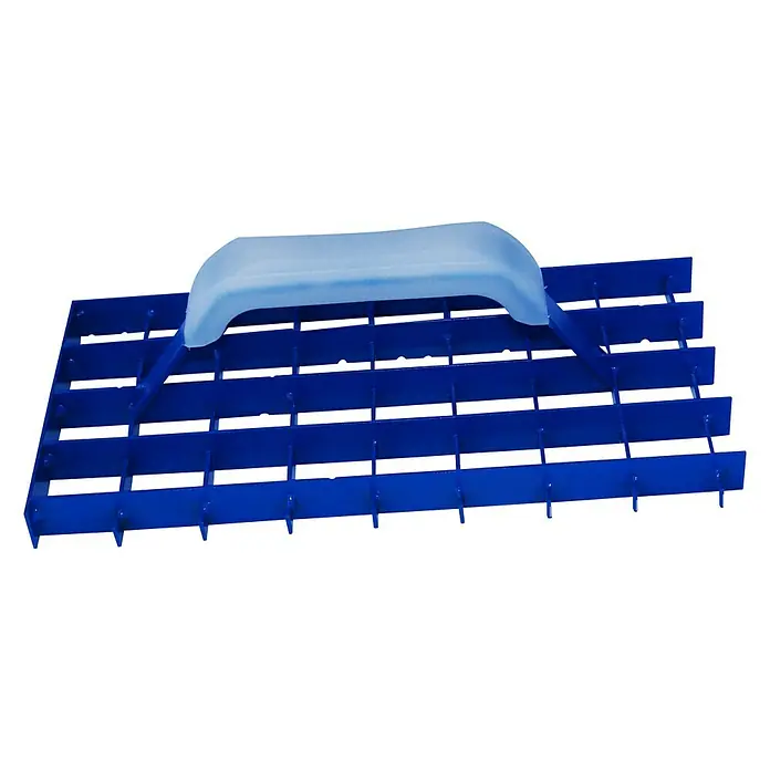

Ich säge N+F an HWF-Platten mit der HKS plus gutem Staubsauger. Für Nuten für Rohre machst du am Besten zwei parallele Schnitte in entsprechender Tiefe und hobelst die Nuten mit den seitlichen Zacken eines Gitterrabbots aus. Soll die Nut breiter werden, fährste einfach mit der HKS, etwas schräg zur Sägerichtung gehalten, durch die Platte und fräst mit den Sägeblattzähnen raus.
