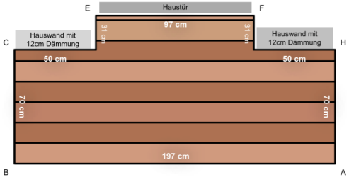

Hallo!
Ich möchte eine neue Holztreppe auf eine Bestandstreppe aus Beton bauen, belegt mit Holzdielen wie bei einer Terrasse. Die Maße könnt ihr der beigefügten Datei entnehmen. Die eingezeichneten Dielen sind nicht maßstabsgerecht, wir bekommen im örtlichen Holzwerk 15x2,4cm Lärchendielen. Darunter kommt eine Unterkonstruktion mit 50cm Abstand, die auf einer 9x9cm-Konterlattung befestigt wird, um an dieser die Treppe runter in den Hof zu befestigen. Der Übersichtlichkeit halber habe ich das Gefälle für diesen Beitrag unberücksichtigt gelassen.
Die Haustür ist an der 97cm Seite und ist 31cm eingerückt. Die Tür endet 27cm über der Bestandstreppe.
Hier liegt nun das Problem: Horizontal unter den Seiten, die jeweils 50cm lang sind, befindet sich eine nachträglich aufgebrachte Dämmung, die nicht belastet werden darf/kann. Diese ist insgesamt 12cm dick und endet 24cm über dem Bestand und somit 3cm tiefer als das Niveau der Haustür.
Das bedeutet, ich kann hier zwar eine Diele drüberlegen, habe für diese aber an den Stirnseiten keine Befestigung an einer Unterkonstruktion.
Ich habe mir vier Möglichkeiten überlegt, dieses Problem zu bewältigen, bin aber von keiner 100% sicher, dass sie funktioniert:
  1. Die Dielen parallel zur Hauswand. Die Diele an der Hauswand wird über die Dämmung gelegt, dreimal mittig an der UK befestigt und an den Stirnseiten mit Hilfe geeigneter Stahl-Holzverbinder, die an der Unterkonstruktion oder an der Nachbardiele überstehend befestigt wird.
  2. Wir nehmen direkt das Niveau der Dämmung und es entsteht eine 3cm Kante am Übergang zur Haustür.
  3. Wir haben in den 31cm zur Haustür ein größeres Gefälle (ca. 10%, also 3cm auf 31cm), um auf das Niveau der Dämmung zu kommen
  4. Die Dielen quer zur Hauswand, sodass Podest und die neue Treppe unterschiedliche Ausrichtungen haben. Es entsteht mehr Verschnitt.
Was sind eure Ideen? Theoretisch wäre es auch möglich, die Diele bei Variante 1 nur im Bereich der Haustür zu verlegen und die Dämmung sichtbar zu lassen. Da habe ich aber bedenken, weil es unter dem Niveau der Dielen ist und deswegen komisch aussehen könnte.
Für Variante 1 würde ich mich auch über Produktvorschläge bezüglich eines Flachverbinders freuen, der den mehr oder weniger großen Belastungen Stand hält und trotzdem dünn ist.

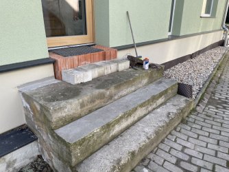

Anbei das Foto vom Bestand. Die Dämmung (abgedeckt mit der schwarzen Fensterbank) ist 3cm unter dem Niveau der Haustür.
Wir haben eine Überdachung im Hinterkopf, falls es uns doch zu nass wird, aber konkret geplant ist dahingehend noch nichts.
Ich hatte gedacht, dass eine "Rutschhemmung" durch die parallele Ausrichtung der Dielen zumindest etwas gegeben ist.
Edit: Geplant ist kurzum, das bestehende Betonpodest genauso 27cm höher wieder aufzubauen + eine angepasste Treppe.

Die Poroton- und Kalksandsteine sind nur das Provisorium, damit wir nicht einen riesigen Schritt machen müssen.
Die neue Treppe werde ich sowieso neu anlegen und mit dann insgesamt fünf Stufen ausführen, um das Schrittmaß etc. einzuhalten. Das hat mich beim Entkernen schon immer genervt :emoji_wink:
