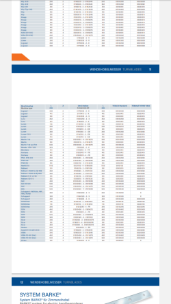

Kannst Du mir mal eine Bezugsquelle nennen?
Ich finde zwar Barke. Und ich finde in deren Online-Katalog auch den Umrüstsatz mit der Bestellnummer 899999260 - 2 -X. Aber ich finde niemanden, der den anbietet...
rolie b.
22. Dezember 2021
5
90403 Nürnberg
Ich hab damals einfach bei Barke angerufen.
Hab dann das gewünschte Produkt nach Vorkasse bekommen.
Barke stellt übrigens für Rali und Festool die Hobelmesser her☝.
PS: die Damen am Telefon waren durchwegs hilfsbereit und sehr nett.
