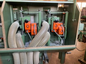

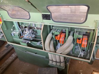

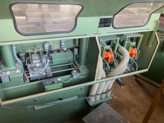

für knapp 10tsd habe ich eine Hebrock AKV 3003 gesehen:
Käme ich als Anfänger in dem Bereich mit so einem Teil klar ?
Bei den kleineren dachte ich ja vom Ansehen her das es alles überschaubar ist..
Wir hatten bis vor kurzen das Schwestermodell in der Werkstatt. War eine solide Maschine, die man aber gut einstellen/warten musste. Wir haben 99% PU aufgefahren. Allerdings hatten wir noch 2 Sprühvorrichtungen (Trennmittel und Reiniger), sowie einen Schwabbel. Würde ich persönlich nicht ohne nehmen, sonst steckst du zu viel Zeit in die Nachbearbeitung. Aber ich denke das ist eine solide Maschine, mit der du abklären kannst, ob du die Maschine auch nutzt. Falls du dann aber viele Meter Kante machst, würde ich auf eine aktuellere Maschine mit Sprühvorrichtung und Schwabbel wechseln.
