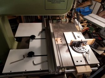

da meine Säge die Gewindebohrungen in der Platte hatte, habe ich mir Anschläge selbst gebaut. Nicht einmal HEMA konnte sich erinnern, jemals solche Bohrungen in ihre Säge und wozu gemacht zu haben, aber ich habe schon andere Sägen mit diesen Bohrungen gesehen.
Aus der Not eine Tugend machend habe ich diese Gewinde für meine Anschläge verwendet.
Längsanschlag aus Trespa mit Nuten, Sterngriffen und Aluprofilen, Queranschlag auch Trespa und zweckentfremdeten Winkelanschlag.
Aus früheren Versuchen sind noch aignerähnliche Aluprofile montiert, die ich gerne für die Kreissägevorrichtung verwende.
Der Längsanschlag läßt sich durch die zwei Befestigungen sicher und präzise einstellen, rechtwinkliger Hilfsanschlag an der Vorderkante.

Martin, das sieht doch sehr gut aus, und praktikabel.
