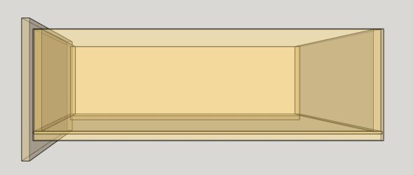

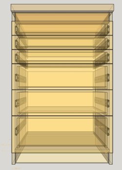

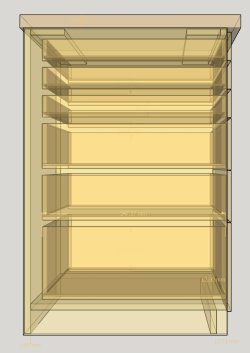

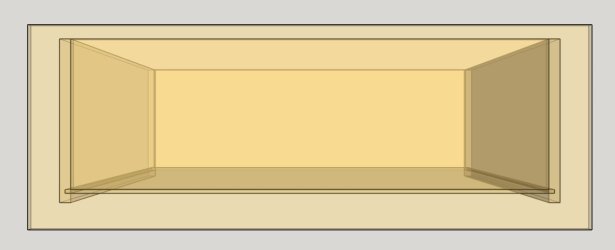

Ich bin dabei meinen ersten Schubladenschrank zu bauen.
Dazu habe ich mir mehrere Videos angeschaut.
Trotzdem bin ich ein absoluter Neuling.
Um Berechnungsfehler zu vermeiden habe ich mich ein bisschen in Sketchup eingearbeitet.
Im Anhang befinden sich die Baupläne.
Vielleicht hat jemand Verbesserungsvorschläge.
Hier ein Paar Eckdaten:
Schrank (BxTxH = 600x600x930mm)
Holz Korpus (OSB 18mm)
Holz Schublade (Multiplex 12mm außer Boden Multiplex 4mm)
Kantholz oben zum Verschrauben der Tischplatte (48x58mm)
Arbeitsplatte (Leimholz Buche 38mm)
Abstand zwischen 2 Schubladen-Seitenwänden: 20mm
Abstand zwischen 2 Schubladen-Fronten: 2mm
Abstand zwischen Schubladenrückwand und Korpusrückwand: 20-30mm
MfG
gerardlu
Holz Korpus (OSB 18mm) Ja kann man machen
Holz Schublade (Multiplex 12mm außer Boden Multiplex 4mm) Boden 6 mm wäre je nachdem was IN die Schubkästen kommt bei der Größe stabiler
Kantholz oben zum Verschrauben der Tischplatte (48x58mm) JA kann man machen OSB geht aber auch
Abstand zwischen 2 Schubladen-Seitenwänden: 20mm ???? kann das nicht zuordnen welches Maß soll das sein.
Abstand zwischen 2 Schubladen-Fronten: 2mm sehr wenig ich arbeite meist mit 3 mm für Werkstatt gerne mehr Je schmaler desto mehr fallen Ungenauigkeiten auf.
Abstand zischen Schubladenrückwand und Korpusrückwand: 20-30mm Ja passt

Würde ich mir nicht antun. Sieht im CAD viel aus, aber in der Praxis hast du eher nur Probleme.
Mach mal eher sowas wie 5mm.
OK, ist mir Recht, ich werde die Abstände vergrössern, danke für den Tip.

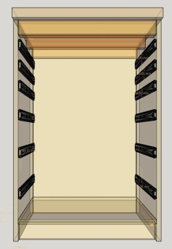

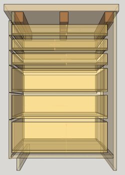

Spar dir das und mach entweder eine obere Bodenplatte, oder 2 Traversen in Stärke der Seiten. Dann hast du mehr Innenraum in der oberen Lade.
OK, stimmt, die Seitenwände haben 18mm, 2 Traversen mit 100mm Breite müssten auch reichen, danke.
Etwa so:

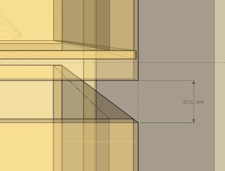

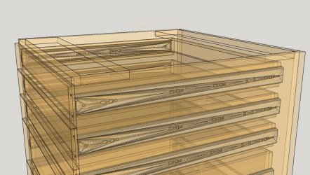

Ich meinte den Abstand zwischen 2 Schubläden im Innern (nicht zwischen den Frontplatten)

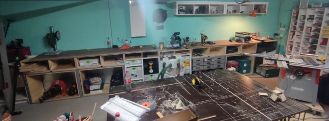

Nimm irgendeine billige Seekiefer Platte vom Großhändler. Die Schränke sieht doch eh keiner. Und die Sichtteile kannst im Extremfall anpinseln. Das Zeug kostet dich pro Platte (2.500x1.250) brutto zwischen 50-60€.
So bastel ich mir gerade meine Werkstatt.

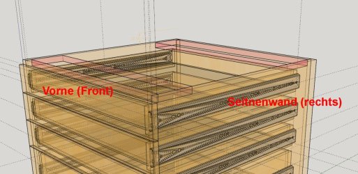

Nee, anderst herum. Eine Traverse vorne zw. den Seiten und eine hinten.
Ich sitze auf der Leitung...... Zwischen den Korpusseiten, oben, eine vorne, eine hinten.....hab ich doch so gezeichnet oder war das Bild unklar....?

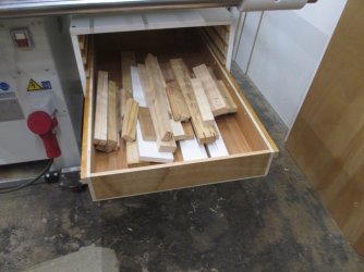

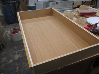

Und hier noch zwei Bilder aus der Bauphase. Die Schubladen habe ich in ein, zwei und frei Höheneinheiten gebaut. Im Korpus sind li und re Gleitleisten im Abstand 1HE, an den Schubladen li und re oben jeweils eine Gleitleiste.
Dadurch kann man die Schubladen untereinander beliebig tauschen, herausnehmen und auf den Tisch stellen.

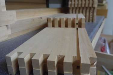

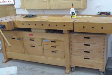

Für die Schubladen (in Abhängigkeit von der Werkstattausstattung) würde ich Buche Vollholz nehmen, klassische Fingerzinken, eingenutete Sperrholzböden (je nach Größe und belastung 6 oder 8mm stark) und dazu Holzleisten und Nuten auf denen die Laden laufen, am besten alles in Buche.
Diese Schubladenbeschläge sind bei weitem überschätzt, vor der Jahrtausendwende durfte ich eine in den 50igern gefertigte Laborausstattung kurz vorm Abriss begutachten, alle Schubladen liefen gut auf 40 Jahre alten Holzleisten. Kurz danach wurde alles neu gebaut von einer Fachfirma
jetzt 2023 befindet sich das Mobiliar bereits erneut im Abriss, von den "selbsteinziehenden" Schüben die einige Jahre ganz gut funktionierten ist kaum etwas fehlerfrei.
Zurück zum Selbstbau, die aufgedoppelten Fronten kannst Du dann auch sparen, Griffe selber fräsen oder bohren...
Hier Schubladenseiten fingergezinkt mit Nut für Boden, hier aus Erle.
Außerdem Unterschränke Hobelbank alle auf Holzleisten laufend, Buche, Buchesperrholz und Bucheleimholz-Rest.
Gruß Dietrich
