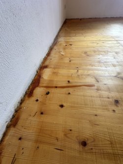

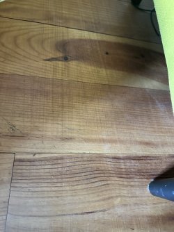

Tachjen zusammen,
wir haben unseren Holzboden (Kiefer und Lärche) von - wie wir dachten - einem Profi schleifen lassen. Die Böden sind 20 Jahre alt, ursprünglich nur geölt (mit Auro Öl) und danach gewachst. Der Handwerker hat uns garantiert, dass er unbedenkliche Produkte verwendet, da wir 2 kleine Kinder haben.
Das Ende vom Lied: der gute Mann hat 2x geschliffen und mit Hartwachsöl von Remmers behandelt. Die Böden waren danach extrem rau und fleckig. Also schliff er noch mal und trug nochmal das besagte Produkt auf. Das ist 9 Tage her.
Gut geworden ist das Ergebnis nur in einem Zimmer. In den anderen Zimmern ist der Boden zum Teil wieder enorm rau. An manchen Stellen wirkt es aber auch so, als sei der Boden noch nicht trocken. Er glänzt und sieht fleckig aus. Klebrig ist er allerdings nicht wirklich. Es stinkt leider auch immer noch nach Lösungsmittel. Inzwischen weiß ich auch, dass das verwendete Produkt nicht so dolle ist. Der Handwerker will den Boden nun nächste Woche noch einmal polieren.
Da ich langsam das Vertrauen verliere, wollte ich hier mal hören, ob das das richtige Vorgehen ist. Jemand Ideen?
Ich füge auch mal Bilder an, darauf kann man das Problem vielleicht erkennen.
Danke schon mal!

Rauheit und Fleckigkeit im Glanzverhalten ist ein Zeichen für nicht optimale handwerkliche Arbeit. Öl zieht ja zuerst mal ins Holz ein. Ist das Holz gesättigt, entsteht bei den nächsten Ölgängen eine einheitlich leicht glänzende Oberfläche. Matte Flecken zeigen, dass das Holz dort nicht gesättigt war und sich keine leichte Schicht auf dem Holz gebildet hat. Grund kann sein, dass zu stark zwischengeschliffen wurde oder noch nicht genügend geölt.

Vllt deuten die Flecken auch auf schlechtes Schleifbild hin, evtl auch in Kombination mit zu wenig Ölen?:emoji_thinking:
9.066
Ich habe mir die Bilder nochmal in groß angesehen. Ich meine, dass ist nicht gut gearbeitet. Nich ausreichend und gleichmäßig geschliffen und auch nicht gleichmäßig und ausreichend geölt. im Bild zwei dieses Brett mit dem Farbwechsel, das sollte so nicht sein, wenn da nicht vorher ein Riesenfleck war, Ich würde mit dem Handwerker reden, was er noch rausholen kann.
