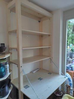

ich bin dabei mir einen Schrank mit Schreibtisch zum Ausklappen zu bauen... bis jetzt alles super.
Nun habe ich zwei Dinge wo ich nicht weiterkomme... vielleicht hat von euch jmd eine Idee.
Ich möchte meine Konstruktion auf der linken Seite schließen - rechts ist eh die Wand. Nun sollen aber noch Türen kommen... Stärke vom Holz ist immer 18mm.
Wenn ich die Verblendunganbringe habe ich drei Varianten.
1. Verblendung um die Tür- und Plattenstärke breiter machen
2. Türen über die Verblendung setzen
3. nichts von beidem und dann eine zurückgesetzte Verblendung
Ich hoffe, dass es einigermaßen verständlich ist... ich habe auch ein Foto dazu hochgeladen.
Nun meine Frage: welche Variante würdet ihr nehmen, gibt es Varianten die gar nicht in Frage kommen (Denkfehler von mir), gibt es eine Alternative was die Verblendung angeht? Ich hänge ein wenig fest...
Als Scharniere habe ich die Hettich Optimat Plus 4 FM gekauft... das nur als Info, falls es relevant ist.
