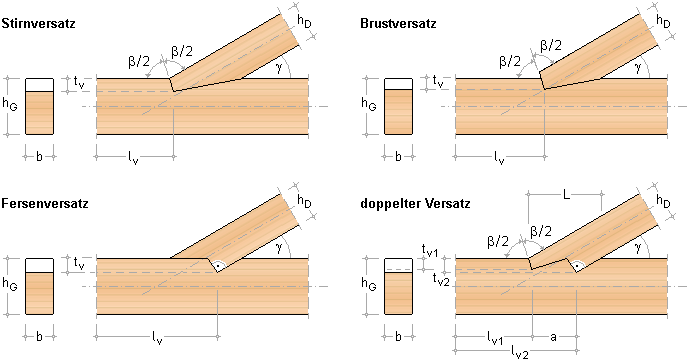

Ich sehe das ähnlich. Das Diagonalbrett ist mit den Planken verbunden. Es sollte aber mit den Querhölzern verbunden werden, daraus resultiert dann in erster Linie die Stabilität.
Du könntest dazu zusätzlich Lochbleche verwenden. Also wie schon vorgeschlagen die vorhandenen Schrauben lockern, das Tor anheben, zuerst die Lochbleche anbringen, dann die anderen Schrauben wieder anziehen.
Oder gleich „richtig“ den Versatz anbringen.
Und noch eine kurze Erklärung lt. Skizze. Ohne Planken und Diagonale
würden beide Querhölzer gnadenlos nach unten hängen, die Diagonale stützt das obere ab, schon durch eine (gestrichelte) Planke wird daraus ein stabiles Gesamt-Konstrukt. Die linke Seite des unteren Querholzes hängt quasi am abgestütztem oberen …

@magmog: Zudem noch dein Tipp mit dem Versatz (dh ich muss die Bretter etwas "einkerben", dass der Druck von der Diagonalen richtig ins obere quere Brett abgeleitet wird. Vielleicht kann ich das mit einer easy-cut säge machen, dann muss ich nicht alle Schrauben der breiten Bretter lösen).
