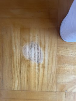

Hallo Zusammen,
ich benötige eure Hilfe.
Bei unserem Parkettboden gab es einen Brandschaden. Wir haben den Boden dann angeschleift, haben jetzt jedoch einen riesigen Farbuntetschied und wir sind uns nicht sicher, wie man diesen am besten wieder ausgleicht. Reicht hier eine Versiegelung aus?
Dank euch!

Auch wenn Du es wahrscheinlich nicht genau wissen wirst stellt sich die Frage, ob der Boden geölt oder lackiert ist.

So scharf abgegrenzt schleifen, fällt immer auf. Besser, du schleifst ganze Stäbe komplett. Ist nicht so ganz einfach, aber mit etwas Klebeband rundherum und vorsichtig heranschleifen bis ans Klebeband sollte es gehen.
Und dann, wie Jörg schon schrieb, ist es wichtig, ob geölt oder lackiert. Und wie alt das Parkett ungefähr schon ist.
Du kannst auch mal testen, wie der Fleck von der Farbe wirkt, wenn du ihn mit Waschbenzin oder Terpentinersatz etwas feucht machst.
