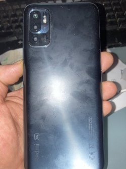

Zeig bitte ein Bild von der Rueckseite des Handy (Kameraanordnung), vielleicht laesst sich das Modell dann so ermitteln.
Kannst Du durch laaaanges druecken der Einschalttaste ein ausschalten des Handy erzwingen...?
Bisher hatte bei mir Akku abstecken, paar Minuten warten und wieder einstecken geholfen. Dazu waere das Modell hilfreich um zu sehen wie der Deckel runter geht...

Ausschalten geht leider gar nimmer. Tasten gehen aber noch da ich zumindest kurz in fastboot Mode komm, aber da a glei wieder Neustart . Ich fürchte dass ich da mit Heißluft erstmal Kleber aufweichen darf bevor die Hülle abgeht.

Das ist anhand der Modell Nummer (m2103k19g) ein Redmi Note 10 5G:
https://www.chinahandys.net/xiaomi-redmi-note-10-5g-im-test/
Und das ist wirklich verklebt. Ich wuerde empfehlen erst den Deckel runter machen bevor Du das eiern laesst bis es abschaltet.
Denke dran den SIM Schacht vorher rauszumachen (sonst geht es schwerer auf, kann ich aus Erfahrung bestaetigen)....
Hast Du ne alte Kredit-/Kundenkarte? Damit hatte ich bisher recht ordentlichen Erfolg einen Anfang am USB Eingang zu bekommen. Ist aber trotzdem ein xxx gschaefft. Ich versuche nicht das ganze Handy anzuheizen sondern nur das Teilstueck an dem ich arbeite.
