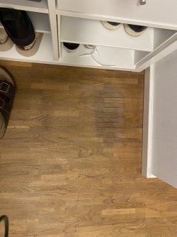

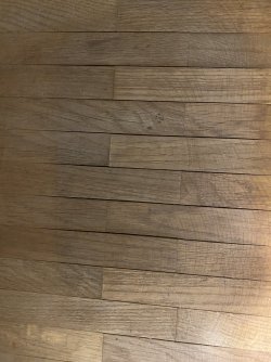

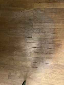

Hallo ihr Profis,
ich brauche dringend Hilfe. Unser Stäbchen-Parkettboden hat einen Wasserschaden. Ich möchte dies gerne wieder schön machen. Könnt ihr mir sagen, nach welchen Schritten ich arbeiten muss und welche Produkte ich dafür benötige?
Hier sind auch Fotos.
Vielen Dank! LG, Lila

Da reihe ich mich ein. Würde da auch nix machen.
Aber eine Frage, könnte man die Rillen mit etwas füllen? Wobei das dann wohl jemand mit Erfahrung machen sollte.
seba79
9. März 2020
279
Erlangen
Ich glaube ich würde es schonmal ganz leicht anschleifen und dann vor allem Nachölen. (Ist es ein geöltes Parkett?) Da scheint auf der Oberfläche ja fast nichts mehr drauf zu sein. Wenn an der Stelle gut Licht rankommt dunkelt es auch mit der Zeit wieder nach. Bin aber nur ein Laie..
ClintNorthwood
11. März 2017
1.896
Soll das eine farblich homogene Fläche werden geht da gar nichts was dann nicht auffällt.
Den Fleck selber kann man 1-3 mm ausschleifen. Dann den Schleifstaub mit Leim zu einer gerade so spachtelbaren Masse verrühren und die Spalten damit ausfüllen und anschließend überschleifen.
Hatte ich vor ein paar Monaten so gemacht.
Allerdings ist dieser ganze Beitrag aus optischer Sicht nutzlos, wenn nicht der Rest auch abgeschliffen wird.
Mit einem guten Exzenterscheifer und dementsprechend guten Schleifpapier nebst einer geeigneten Absaugung ist das locker in der Freizeit machbar bis so 20 m².
Und bloß keinen Verschlimmbesserer bei Kleinanzeigen suchen!
VG nach Bremen, wieder mal:emoji_wink:
thschi
10. Januar 2017
82
Hi, wo kommen eigentlich diese „Schleifspuren“ her? Wie wurde das Parket vor dem Schaden geschliffen und versiegelt?
Thomas
9.052
Den Fleck würde ich auch nicht behandeln, aber vielleicht versuchen, die Fugen zu füllen.
Und dann immr schön ein Paar Schuhe da stehen lassen.
ger-247
21. Januar 2010
913
Havelland
Partiell ausbessern würde ich auch lassen. Entweder so lassen oder komplett machen. Der Boden ist offenbar schon von einem Verschlimmbesserer aufgesucht worden. Da sind ja noch deutliche Schleifspuren vom groben Durchang mit der Tellerschleifmaschine zu sehen, die nicht vernünftig rausgeschliffen wurden.
