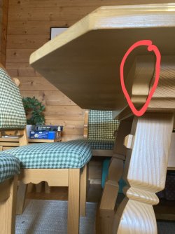

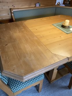

Wir bekommen morgen 13 Gäste und haben einen neuen-gebrauchten Voglauer Tisch mit Ansteckplatten. Ich kann dir auch dran stecken, aber auf der Unterseite der Tischplatte fehlt wohl eine Verriegelung!? Ich kann die Ansteckplatten nicht fixieren…
Frage 1: Was fehlt?
Frage 2: Wie kann ich morgen improvisieren?
(Ich bin erst heute morgen hier angekommen und konnte es deshalb nicht früher testen )
Vielen Dank für eure Hilfe!

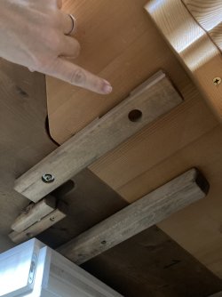

Ich kann mir bei diesem Foto nicht recht viel vorstellen. Stell mal bessere Fotos ein, wo man u. a. mehr von der Tisch-Unterseite und vom Verriegelungsmechanismus sieht.
Für mich sieht es auf dem ersten Foto so aus, als wäre da etwas falsch zusammengebaut und/oder die Verbindungsstreben teilweise am falschen Teil (= an der Verlängerung statt am Tisch) angebracht worden.

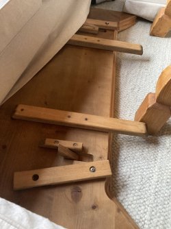

Danke für dein Interesse zu helfen, noch dazu heute

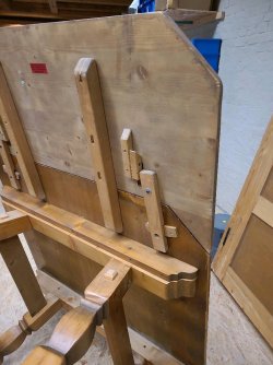

Die Möbelserie ist ja schon ca. 30 Jahre alt und die Ansteckplatten sehen alle so aus, mit genau dieser Anordnung. Falsch angebaut ist es also nicht. Der Tisch ist unten einfach nur glatt. Eben dort fehlt möglicherweise etwas, wo die bewegliche Strebe mit dem Loch und der eckigen Aussparung fixiert/befestigt werden kann. image.jpg image.jpg image.jpg

Auch wenn es in dieser Anzeige eine Einlege- und keine Ansteckplatte gibt: Es wäre möglich, dass Du die Tischplatte verschieben musst, damit Du die Ansteckplatte montieren kannst. Hierfür spricht für mich, dass im aktuellen Zustand die Streben an der Ansteckplatte nirgends montiert werden können oder am falschen Teil angebracht sind. Sie müssten zwischen Platte und Zarge/Gestell eingehakt werden können. Weiters ist nirgends das Gegenstück zur Ausklinkung in einzelnen Streben zu sehen. Ich denke, es hat etwas mit der doppelten Zarge zu tun, die @Schraubzwinge894 in Beitrag #4 markiert hat. Eventuell musst Du auch ein paar Schrauben lösen, damit Du die Tischplatte verschieben kannst.
Eine andere Idee, die mir noch gekommen ist: Vielleicht musst Du die Tischlade entfernen und unter diese kommt dann zum Vorschein, was Du zur Montage der Ansteckplatte brauchst oder kannst sie statt der Lade einschieben.

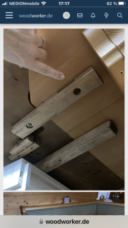

Dann hält die Platte nur durch den ca. 2 cm Profilüberstand an der Tischoberkante. Und, dass sie durch das drehbare Holz in radialer Richtung gesichert wird.
Sehr erstaunlich. Wäre interessant, wenn du ein Foto postest, wenn du die definitive Lösung hast.

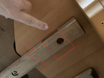

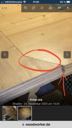

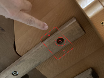

Ich finde das (auch) sehr wenig. Vielleicht verzahnen sich die beiden Schrägstücke durch ihr Profil auch ineinander, so dass die Ansatzplatte darüber zusätzlich (!) gestützt wird ??? Dazu müsste sie in horizontaler Richtung sehr fest fixiert sein. Ich hab den Bereich mal markiert.
Rainer
Und vielleicht wird hier - an der Stelle, auf die der Finger zeigt - für die bombenfeste Verbindung ein Keil von der Seite eingeschlagen ???
Man sieht auf beiden Fotos jedenfalls, dass die beiden Platten an Ober- und Unterseite nahezu lückenlos aneinander liegen.

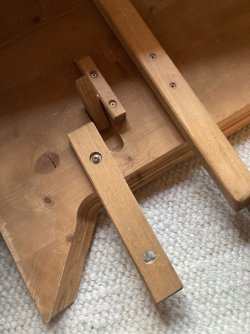

Für alle, die mich unterstützt haben und Menschen, die vielleicht irgendwann dasselbe Problem haben, kommt hier die Auflösung :emoji_wink:
So muss das Holzstück aussehen, das unten dran kommt.

Tatsächlich hält es sehr gut, durch die Rundung am Holzstück und den Riegel wird die Verlängerung richtig an den Tisch gespannt
Das kleine Holz verhindert, dass der Riegel sich wieder dreht und raus rutscht.
