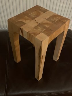

Ich habe mit diesem Wissen verschieden Versuche gestartet. Die Ergebnisse sind dennoch nicht ganz vorhersehbar. Ich habe Flächen verleimt, die nicht reißen und perfekt gerade bleiben und ich habe solche verleimt, die nach einigen Wochen anfangen, sich zu wölben. (Und einen ganz miesen Versuch mit Kernholz, der bereits nach zwei Tagen völlig zerrissen ist - aber das hätte mir auch vorher klar sein können).
Dass ich mich überhaupt für Hirnholz interessiere, liegt daran, dass ich einen größeren Posten Kantholz gekauft habe, das zu kurz ist, um normale Möbel daraus zu bauen. Das Holz ist aber auch zu schön, um es zu verfeuern (Buche z.T. gestockt, 10x10, 80 cm lang). Ich habe z.B. diesen Hocker gebaut:

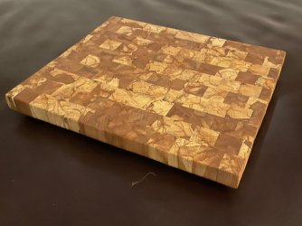

Meinen derbsten Fehlversuch will ich euch aber auch nicht vorenthalten... sollte ein Schneidbrett werden und ich war in die Symmetrie des Kernholzes so verliebt, aber das geht halt nicht (der Wasserfleck in der Mitte, weil jetzt ein Blumentopp drauf steht, dafür isses gerade noch gut):
Und dann noch ein Schneidbrett, das halbwegs gelungen ist. Ca. 40x50 cm, aber perfekt plan ist das nach mittlerweile 4 Wochen auch nicht mehr.
So, jetzt also meine Fragen: Gibt es Dinge, die ich nicht berücksichtige? Spielt z.B. konkav - konvex der Jahresringe beim Verleimen eine Rolle? (ich hätte gedacht, dass nicht, weil ich ja pro Klötzchen vier Leimflächen hab und deshalb eh immer irgendwo Wechsel sind).

Mir würde die Optik der Platte des Hockers nicht gefallen, aber wenn du es magst, kann man sich ja was überlegen. Die Form an sich über die Beine schaut echt nett aus. Der Schwachpunkt ist, dass Holz nur längs gut trägt. So wie du das gebaut hast, breche ich den sicher auseinander, wenn ich die Beine zusammendrücke oder auseinanderziehe. Auf dem Hocker kippeln könnte auch reichen. Die Konstruktion ist nicht werkstoffgerecht, du könntest sie aber durch einen verdeckten Rahmen etwas zurechtpfuschen. Dazu müsstest du das Hirnholz von unten ausfräsen und dir überlegen, wie du das arbeiten erlaubst. Meins wär's nicht. Letztlich gilt aber: Versuch macht kluch. Wenn du ihn nicht zerbrochen bringst, hält er für Privatgebrauch sicher.
Bild 2:
Das ist gebrochen, weil du dir im Prinzip 4 Baumscheiben zusammengeleimt hast. Guck dir mal an, wie die reißen. Das hast du hier, nur eben viermal.

Hallo Primanoctis, über bild 2 brauchen wir nicht zu reden, das ist schon klar, dass das in der Grundkonzeption nicht klappen kann. Bild 1 ist nur als Prototyp gedacht. Die Holzfarbe und Zusammenstellung der Farbe gefällt mir auch nicht. Aber es freut mich, dass Du die Form okay fndest, denn darum ging es mir dabei ja auch nur. Die Stabilität des Hockers ist allerdings größer als Du befürchtest. Die Stärke der Sitzfläche ist 60mm. Die Leimfläche dementsprechend sehr groß. Ich wiege 80 kg und kann auf dem Hocker hüpfen. Ich kann den Hocker auch in 45 Grad Winkel aus Schulterhöhe auf den Boden fallen lassen ohne dass was passiert. Der Hocker ist stabiler als ich gedacht hätte. Allerdings ist er auch erst zwei Monate alt. Was mich interessieren würde ist, ob es jemanden hier im Forum gibt, der schon mal sowas gemacht hat und Langzeiterfahrungen teilen kann. Denn was nützt es mir, wenn ich etwas baue, was jetzt cool ist, aber nach zwei Heizsaisons aus der Form geht.

bei Bild 2 sieht man doch eindrücklich, dass das Holz eben nicht trocken genug war, sonst wäre es nicht nachträglich so geschwunden.
Bei dem Bild wird auch das zweite Problem deutlich. Das Holz schwindet quer und längs zur Richtung der Jahresringe unterschiedlich stark. So entsteht aus einem quadratischen Querschnitt beim Nachtrocknen immer eine Raute. Legt man die einzelnen Klötze nun geschickt aneinander, gleichen sich diese Formänderungen teilweise aus.
Dieses Wissen wird auch bei der Verleimung von z.B, Tischplatten genutzt.
Grundsätzlich kann man diese Verformungen um so besser auffangen, je kleiner die Einzelklötze sind.

Bisher war ich auch davon ausgegangen, dass kleinere Klötzchen stabiler sein müssten. Bei Bild 1 sind die Einzelklötzchen ca. 65x65, bei Bild 3 ca. 40x40. Der Hocker ist noch perfekt gerade, das Brettchen leicht geschüsselt. Das Verhältnis Querschnitt zu Höhe ist bei dem Hocker eigentlich auch ungünstiger als bei dem Brettchen, trotzdem bleibt der plan. Bei beiden habe ich die Stäbe ohne Beachtung des Maserungsverlaufs verleimt. Bei beiden war die Holzfeuchte ca. 11%.
Mich würde auch interessieren ob so ein Stück wie in Bild 1 wohl dauerhaft stabil bleiben kann, oder ob das nach 1-2 Jahren vorhersehbar Schrott wird. Hat jemand Erfahrungen in dem Bereich und kann mir davon berichten?

Meine Frage war nicht, warum das Brett Bild 2 gerissen ist… das ist mir doch klar.
Schwindmaße der Buche sind etwas höher als bei Eiche. Deshalb schließt Du Buche so kategorisch aus, richtig? Heißt das, dass der Hocker nicht lange halten wird? Steht seit zwei Monaten in der Wohnung, mal neben der Heizung, mal im Bad. Bisher hat er sich nicht verändert.
kein Wunder, dass es beim Hocker besser klappt, als beim Schneidebrett. beim Hocker wird die Sitzfläche von beiden Seiten gleichmäßig belüftet. So bleibt die Fläche halbwegs plan, Das Brett liegt mit einer Seite auf der Arbeitsplatte, die Oberseite, des zu feuchten Holzes, trocknet nach und schüsselt. mit der Klötzchengröße hat das nichts zu tun.
Das verwundert mich ein bisschen. Denn es geht weniger um die Festigkeit der Leimfläche sondern den Bruch des Holzes in sich. Es reisst entlang der Fasern auf.
Weil die die Klötze wieder so zusammengeleimt hast, wie sie im Baum wuchsen.
Wenn Du jeweils zwei der 4 Klötze gedreht hättest , wäre weniger passiert.
Holz hat drei Richtungen, in denen es unterschiedlich stark arbeitet.
Lies das besser noch einemal nach, denn Du hast da leider nicht viel verstanden.

Ich habe den Hocker angeschaut und fand ihn sehr stylisch.
Du schreibst ja, dass er nun schon zwei Monate bei dir steht, ohne dass sich Risse gezeigt haben. Das ist bis dahin doch schon mal gut.
Selbst wenn Risse auftreten, muss er ja nicht gleich zu Kaminholz werden (was die kurzen Stücke Rohmaterial für viele sowieso wären), sondern darf auch sicherlich mit ein paar Rissen weiterleben.
Mich würde interessieren, was du in deinen Räumen für eine Luftfeuchte hast.
Während unseres Sommerurlaubs hatten wir eine Unterkunft, da war die Eingangshalle mit Hirnholzparkett nach wochenlangem Dauerregen mit sehr vielen „Baustellenschildern“ versehen. Das war ein richtiger Hindernislauf. Das Parkett war an sehr vielen Stellen hochgekommen, weil es durch die hohe Luftfeuchtigkeit sich dehnen wollte, aber nicht konnte. Also den Weg nach oben genommen hat.
Wenn dein Hocker also auch einen Feuchten Sommer und ebenso eine durchgängige Heizperiode bei vielleicht um die 60% Luftfeuchte übersteht, dann melde dich gerne nochmal. Es würde mich einfach interessieren.
Der Hocker hat ja nun auch keine so große Grundfläche, ein Tisch wäre komplett ne andere Nummer.
