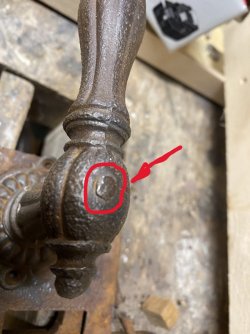

Es sieht so aus, als wäre eine Art Nagel oder Bolzen durch die Drücker hindurch getrieben worden und obendrauf verklopft. Ich häng mal ein Bild an. Wie würdet ihr das Problem lösen?
Wer weiß, wie das früher gemacht wurde?
Für Tipps bin ich dankbar. Auch über eine historische Einordnung mit Erkennungsmerkmalen würde ich mich freuen.
Ich hab mal ein Bild rauskopiert.

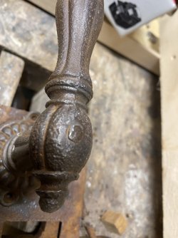

Die rotmarkierte plattgedengelte Niete war ursprünglich eine Spitze. Das heißt, der Vierkant endete auf der einen Seite als Spitze und wurde nach aufstecken des Griffs plattgedengelt.
So in etwa schaut das aus. https://i.ebayimg.com/images/g/SfcAAOSwW69h9uHb/s-l400.jpg
Um sowas zu lösen, kann man nur mit einem Durchschläger oder Senkstift die Niete reinschlagen, dazu sollte der Beschlag lose geschraubt sein.
Funktioniert im Prinzip besser als man meinen mag. Will man dieses Ding dann wieder verwenden, muss man sich auf dem Schraubstock ( Amboss ) ne neue Spitze dranformen, zur Not erhitzen und etwas strecken.

Danke dir, das ist sehr anschaulich vor allem mit dem Beispiel-Bild. Dass es irgendwie umgeklopft wurde, das dachte ich mir schon, aber nicht das es durchgehend von einem Drücker durchgeht. Das ist klug ausgedacht von unseren Vorfahren. Hält wahrscheinlich ewig…
Ich werde also mal versuchen, es raus zu klopfen…

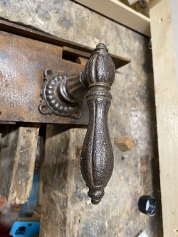

Das geht wirklich ganz easy, hab schon mehrere solcher Teile ab und auch wieder angebaut, hab sogar an einem Tor hier einen solchen Griff dran.
