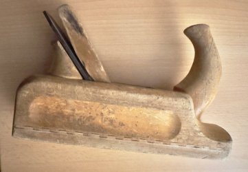

Ein großes Hobelmaul an einem Schlichthobel ist höchstens beim Hobeln von Leisten oder Kanten hinderlich, die schmaler als der Hobelkasten sind.
Welchen Keil hat der Hobel? Zeig doch mal einige aussagefähige Bilder.

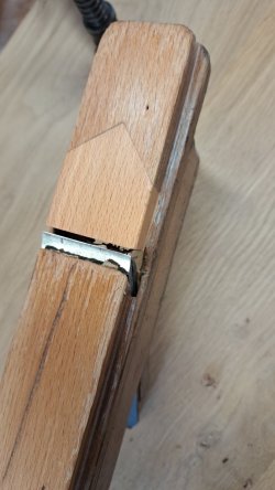

Man kann in die Hobelsohle einen sog. Spund einsetzen. Dazu macht man sich einen kleinen ungefähr 6-7mm starken Klotz in der Breite des Hobelmauls, der hinten rechtwinklig die neue Brechkante bildet und vorn in der Mitte spitz zu läuft. Also etwa die Form Haus vom Nikolaus mit niedrigen Wänden. Ich hoffe, das ist einigermaßen verständlich. Den Spund hält man in der Position, in der er in die Sohle eingelassen werden soll auf die Solhle und reißt die Umrisse an und stemmt den Bereich 5mm tief aus. Spund einleiten und bündig schleifen. Ggf. die Brechkante auf gewünschte Maulgröße nacharbeiten.

es schein mir kein Schlicht-, sondern ein Doppelhobel zu sein.
Da könnte man die Klappe weglassen und stattdesen das Bett unterfüttern.
Ich würde das nicht tun, sondern ihn schärfen und nutzen, wo es geht, und
mir auf dem nächsten Flohmarkt oder im Netz einen guten gebrauchten Hobel kaufen.

mit dem Spund zum Verkleinern des Hobelmaules hat Lico schon beschrieben, wobei ich den Spund mit etwa 10 mm Einbaustärke ausführen würde.
Schaut mir auch eher aus wie ein Putzhobel mit Bettungswinkel > 45° zu sein.
Für Standardarbeiten wie Kantenbrechen oder irgendwas grob Beihobeln wäre mir das Hobelmaul noch nicht so extrem zu groß.

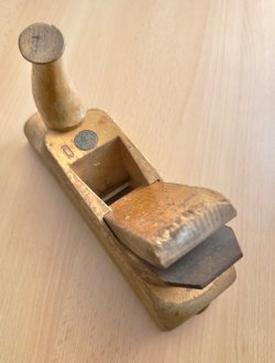

Habe ihn mit genügend Hammerschlägen doch auseinander bekommen.
Dann kann die Restaurierung losgehen :emoji_slight_smile:
Und da jemand nach der Länge gefragt hat: 218mm
Weiß zufällig jemand was es mit der 0, links neben dem ECE Logo auf sich haben könnte?

In Berufsschulen oder Ausbildungsstätten werden die Werkzeuge gerne mit Zahlen markiert, damit nichts durcheinander kommt.

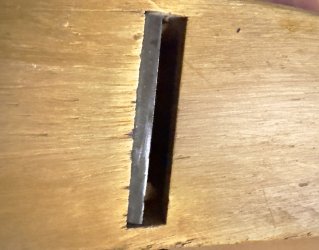

Die Verbindung der Sohle zum Hobelkasten scheint nicht mehr dicht zu sein, als ob die Klebefuge sich dort schon etwas geöffnet hat. Wenn du irgendeine Bewegung an der Stelle unter Belastung feststellen solltest, dann wäre es eventuell doch sinvoller einen anderen, gebrauchten Hobel zu kaufen.
Wie ist es bei dem Hobeleisen? Ist die Spiegelseite plan und frei von Rostlöchern?
Nicht nur da. Auch in unserer Werkstatt haben wir unser Werkzeug markiert. Gut gepflegtes und scharfes Werkzeug kann schon mal Flügel bekommen und sich im Werkzeugkasten des Kollegen einnisten. Meist ungewollt, manchmal auch gewollt. Da ist eine Markierung immer gut.
Ja, dass hatte ich schon gesehen. Bewegung konnte ich nicht feststellen. Sieht noch fest aus.
Aber ich habe mal den Winkel an die Sohle gehalten.
Die ist in keine Richtung mehr plan. Eher nach innen gewölbt bzw. abgenutzt. Ich müsste auf der gesamten Unterseite mind. 2mm abtragen, damit die Fläche wieder plan ist.
Die Spiegelseite vom Hobeleisen ist leicht angerostet, aber das bekäme ich mit der Tormek wieder hin.
Allerdings ist mit auch hier aufgefallen, dass das Eisen nicht mehr gerade ist. Es ist ganz leicht verzogen.
Ich kann den Aufwand so nicht wirklich einschätzen. Wenn ich sehe das z.B. ein neuer Ulmia Putzhobel um die 100EUR kostet, dann sollte sich der Aufwand für die Restaurierung in Grenzen halten.
Der Hobel hat mich allerdings nichts gekostet, also ein bisschen Zeit und Arbeit kann ich investieren.

Hallo OakNut,
zum Benutzen eines Hobels -
das Eisen sollte so scharf als möglich sein. Mit einer Tormek-Schleifmaschine sollte das kein Problem sein.
Zur Sohle -
zum Hobeln von ebenen Kanten bzw. Flächen ist eine, von der Seitenansicht des Hobels aus gesehen, nach innen gewölbte Sohle eher ungeeignet, das Hobeleisen müßte entsprechend der Wölbung weit nach außen stehen, um etwas abnehmen zu können. Der Span wird schlecht gebrochen, entsprechend wird das Ergebnis sein.
Umgekehrt tut man sich mit einer nach außen gewölbten Sohle einfacher.
Wie die Kollegen bereits geschrieben haben - bei der Beurteilung der Sohle ist es wichtig, daß der Hobel unter der Spannung steht, bei der er auch im Einsatz stehen würde. Also Hobeleisen einkeilen.
Für was möchtest Du Deinen Hobel denn nutzen?
Für allgemeine Schreiner-/Tischlerarbeiten genügt es, wenn die Sohle einigermaßen gerade ist. Wie oben angesprochen, sollte möglichst keine konkave Wölbung vorhanden sein.
Zum Feinhobeln ("Putzen") einer Fläche mit einem sinngemäßen Hobel braucht die Sohle ebenfalls nicht 1a eben sein, da ist viel wichtiger, daß das Holz, das geputzt werden soll, vorher 1a eben gehobelt worden ist (Doppelhobel, Rauhbank).
Mit dem Putzhobel nimmst Du ja nur sehr dünne Späne ab und hobelst nicht auf Maß oder im Winkel.
Wäre es mein Hobel, würde ich einfach mal versuchen, ihn zum Laufen zu bringen.
Gruß, Andreas
