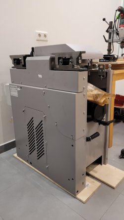

Soweit so gut. Nun geht es an den Transport der 195 kg in den Keller. Mein Plan ist, die Maschine so weit abzuspecken, dass sie von zwei Leuten getragen werden kann. Runterrutschen usw versuche ich erstmal zu vermeiden, wir haben eine doppelt gewendelte Eichentreppe, die nicht beschädigt werden soll.
Hier mal eine Aufstellung der demontierten Teile - eventuell interessiert es ja jemand hier:
https://www.woodworker.de/forum/threads/hammer-a3-26-transport.101648/page-2#post-745620
Das geht super einfach und (bei der 26er) auch alleine. Zuerst die Abdeckbleche weg, dann kommt man besser ans Scharnier. Man kann dann ohne Stress im aufgeklappten Zustand die beiden Doppelmuttern (Mutter + Sicherungsmutter) lösen mit einem 17er Schlüssel, ohne dass der Tisch gehalten werden muss. Dann einfach vorsichtig nach oben abziehen - die Kontaktfläche zum Scharnier ist gut eingefettet, was einen gewissen Widerstand bietet beim Hochziehen. Aber alles kein Problem. Die Tische können dann einfach abgezogen werden und schon mal in den Keller getragen werden.
Bisher alles gut - aktuelles Kampfgewicht 195 kg - das abmontierte Zeugs 55,6 kg = 139,4 kg.
Soweit so gut, ich berichte weiter.
VG
Richard
- Anschlag (ist nicht montiert im Lieferzustand) 8 kg
- Arm zum Halten der Wellenabdeckung (mit zwei M6 Schrauben am linken Tisch montiert) 2 kg
- 4 Abdeckbleche 2 kg
- Linker Tisch 21,6 kg
- Rechter Tisch 22 kg (paar Gramm mehr wegen dem Hebel zum Einstellen der Höhe aufgabeseitiger Tisch)
VG
Richard
