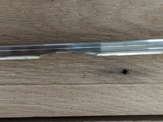

Hobelmesser schrotten
Man nehme dünnes und astiges Eichenholz, also mit großen Ästen.... Dann auf 10mm hobeln.
Alle paar Hundert qm passiert dann das......

Was lernen wir draus?
Tersa nix gut.... solltest vll mal mit dem Feldermann reden :emoji_joy:
Ist das 'Standarttersa', oder so n 3-lagen-Ding?
Ich hab mal Terminus-Messer so zugerichtet... da war aber was anderes im Spiel :emoji_grin:
HSS, wie gesagt, alle paar Hundert qm. Kann ich ganz gut mit leben, leider auf der ersten Seite. Centrofix, nix tersa. Centrofix ist etwas massiver.

@wasmachen Bei einer Feldermaus wäre doch der Lagerblock zuerst gebrochen. :emoji_blush:
Ok, genug Blödsinn.
Habt ihr HSS oder HPS Qualität? Das habe ich auch noch nicht gehabt, aber ich schrubbe auch nicht so viel auf einmal runter. Bei mir gehen eh nur 8mm, ist halt ne Hobbymaschine.
Wenn du jetzt die Messer sauber trennst und den Stoß versetzt, kannst du aus 2 solchen Messern wieder anderthalb vollständige zusammensetzen, sofern du magst. Dann kannst du die andere Seite noch nutzen. Ob das empfehlenswert ist, kann ich leider nicht sagen.

@PrimaNoctis tatsächlich sind HPS. Zustellung in Eiche 3 mm, Problem ist das dünne Zeuge und die sich dann verabschiedenden Äste. von 13 auf 10mm. Sehr rustikal, rissig halt auch. Da hast du auch viel Dreck drinnen.
@teluke da würde ich tatsächlich Bluthochdruck kriegen beim Messerwechsel..... Ist dann halt eher brachial und gegen Ende nimmt man saubere Schneiden, dann ist der meiste Dreck schon weg :emoji_wink:

Ich habe es schonmal geschriebn, an einer 31er Hammer habe ich testen können. Abrassiv ist auch bei kleinen Messern abbrasiv. Das mag für normale Hölzer funktionieren, ich müsste mir aber 2 Maschinen hinstellen. Das steht nicht zur Debatte.

@brubu Ich hatte sowas jetzt zum 2. Mal, die Maschine wird sehr intensiv und dauerhaft genutzt. Ich denke seit ca. 8 Jahren. Heute wurden die Messer auch ein klitzekleines bisschen weiter als stumpf genutzt. Sind die einzigen mir bekannten Fälle und ich mache schon sehr lange immer mal mit Tersa oder Centrofix Wellen verschiedenste Arbeiten.
@teluke ich baue nichts um, die Welle war nach wenigen qm einfach stumpf. Das Material ist aber auch nicht mit Eiche oder anderem normalen Holz zu vergleichen. Es ist wirklich abbrasives Mistzeg dabei.
