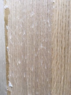

wenn ich mit meinem Dickenhobel arbeite bekomme ich manchmal wenn ich über 1mm Abtrag habe diese Hobelspuren.
Meine Vermutung ist, dass das von dem Anpressdruck der Förderwalzen kommt. Beim Abrichten habe ich nichts dergleichen, die Messer sind noch jung und scharf.
Vermutlich reicht es aus, diese neu einzustellen?

Vermutlich wie kaixo vermutet gegen Faserrichtung gehobelt, das wäre beim wenden auf der Holzlamelle dann weg.
Silbergleit, Waxilit wird verwendet?

Ich kenne solche Ausrisse, wenn ich gegen die Maserung hoble.
Ich wette, wenn das Holz gedreht wird, sind die Spuren weg.

Ingo hat recht, die Spuren kennt jeder dem schonmal die Absaugung ausgefallen ist.
Bei mir passiert das wenn ich nicht darauf achte dass ausreichend Luftdruck in der Leitung ist.
Dann läuft zwar die Absaugung aber die Klappe bleibt zu.
Und schon sieht das so aus.
Die Späne werden in die Oberfläche eingewalzt.

Die Lamelle sieht auch deutlich anders aus als die anderen.
Vielleicht weicher?
