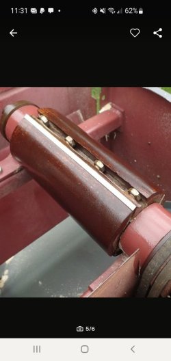

da ich wenig Kennung von Hobelwellen habe die Frage - wie steht es um den Typ und die Sicherheit der Hobellwelle von einer DDR Abrichte SKA 25/18 auf dem Foto?

Deine Hobelmaschine besitzt Streifenhobelmesser mit Keilleisten. Die Maschine kannst du bedenkenlos weiterbetreiben. Hobelwellen mit Keilleisten werden von der Berufsgenossenschaft als sicher eingestuft. Zu beachten gilt, dass die Einspannbreite mindstens 15 mm groß sein muß. Ich persönlich halte das grenzwertig und schleife meine Messer nicht weiter als 20mm herunter.
Wenn du mehr wissen willst, findest du hier einen Link zu den verschiedenen Hobelwellen der Berufsgenossenschaft (Seite 4, Bild 8):
