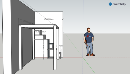

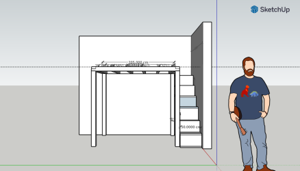

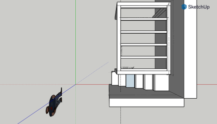

Hallo Zusammen,
gern würde ich in unserer Mietwohnung das "optimale" aus dem 11qm2 "großen" Zimmer rausholen und spiele daher seit ein paar Tagen mit den Gedanken, ein Hochbett zu bauen. Die aktuelle Planung sieht folgende Konstruktion vor:
  • 4 Pfosten (KVH 10x10x180cm)
  • 2 Längsbalken (KVH 10x10x205cm)
  • 2 Querbalken (KVH 10x10x155cm)
    • am Ende soll eine 140x200cm Matratze darauf Platz finden
  • 6 Stützbalken (KVH 6x8x135cm) um der Konstruktion mehr Stabilität zu geben
  • die Abdeckung bzw das "Lattenrost" plane ich aus Leimholtzplatten (Kiefer 18x200x1500mm) mit jeweils ein wenig Abstand zwecks Belüftung und Co
Meine größten Bedenken habe ich auf Grund des Aufstellortes - ich habe zur Befestigung der Konstruktion nur 1 Wand (massiv) zu Verfügung, sodass 2 der 4 Pfosten freistehend wären - ich habe mal versucht, mein geplantes Setup einmal zu skizzieren, siehe Bilder im Anhang.
Meine Frage daher an der Stelle: macht dieses Vorhaben so überhaupt Sinn, oder ist auf Grund der Position von einem derartigen Vorhaben abzuraten?
Viele liebe Grüße und danke schon mal vorab für wertvolle Tipps/Hinweise/Verbesserungsvorschläge :emoji_slight_smile:
Oliver

Hallo Oliver
Da keiner zu anrworten scheint, probier ich es mal.
Zunächst mal vorweg, ich bin kein Fachmann für so etwas, habe nur einige Erfahrungswerte durch den Bau einiger Hochbetten für die Kinder und Enkel, Gartenhäuser, Pergola, etc.
Als erstes, für die Längs- und Querbalken solltest Du keinen quadratischen Querschnitt nehmen. Statt 10×10 also besser 10×16, oder was Du sonst bekommen kannst.
Als zweites zur Konstruktion, umfallen wird es nicht, wenn du es gut in einer Wand verankern kannst. Aber es wird noch wackelig sein, was dann auf Dauer auch zum Lösen der Schrauben in den Wänden führen kann. Zwei Möglichkeiten fallen mir ein, wie man der Konstruktion mehr Stabilität verleihen könnte.
Ich habe es bei den Hochbetten für die Kinder immer so gelöst, dass ich die Betten dekorativ (Baumhaus, Ritterburg, etc) mit Brettern verkleidet habe. Bei deinem Hochbett könnte ich mir z.B. gut am Aufgang vorstellen, dort noch eine Wand einzufügen. Falls noch mehr geht, um so besser.
Falls das noch nicht reicht, könnte man dem letzten freistehenden Balken noch mit Kopfbändern ( https://de.m.wikipedia.org/wiki/Kopfband) etwas Stabilität verleihen.
Und natürlich nicht bei den Winkeln sparen.
Gruß Michael

Ganz richtig @oremus. Kopfbänder oder mit Platten aussteifen, sonst wird das Ding wackelig.
Und wenn du das nicht willst, weil du v.a. auf die Wand setzt, musst Du unbedingt das Bettgestell (in deiner Ansicht von oben) mit diagonalen Elementen aussteifen. Sonst bringt das mit der Wand auch nicht allzuviel.
Beste Grüße,
Dale.

Schläft in dem Bett eine Person oder zwei? Wie schwer? Welche Aktivitäten sind zu erwarten?
Michael hatte schon gesagt, für den Rahmen um die Beine besser nicht quadratische Querschnitte sondern hochkant. Aber 10 auf 16cm is bisschen übertrieben, vom Gefühl her wird ich sagen: 4 auf 20cm ist richtig viel.
Das eine Bein zur Treppe vielleicht wirklich mit ner Art Wandaufbau, oder Auflage für ne Tischplatte versteifen. Für das ganz freie Kopfbänder.
Das Bett an einer Wand zu fixieren halt ich für völlig okay. Du könntest dein Bett wandseitig auch ohne Beine an die Wand schrauben.
Unterhalb vom Lattenrost horizontale Diagonalen einsetzen zur Versteifung
https://www.woodworker.de/forum/thr...0cm-aus-esche-ahorn-birne-und-kirsche.128334/
Hier hab ich ein recht filigranes Bett gebaut. Is auch stabil genug für 2 Erwachsene.
Mir würde das so wie es ist zu wichtig werden, und die dicken Querschnitte bringen in bestimmten Belastungsrichtungen nichts.

alles viel zu massig. Schau dir mal Hochbetten im Möbelhaus an, damit du einen Eindruck von den Dimensionen bekommst.
Pfosten 6 x 6cm. Die oberen Rahmenteile wie Andere auch schon geschrieben haben, keine Kanthölzer, sondern Bretter 3, oder 4 x 16cm. So ist die Konstruktion steifer und die Matratze hat Führung. Absturzsicherung nicht vergessen. Darum die Pfosten durchlaufen lassen, damit man da was entsprechendes anschrauben kann. Verbindung von Pfosten zu den langen Seiten mit Bettverbindern. Die kurzen Seiten Dübeln, oder Zapfen.

Vielen Dank euch allen schon mal für das schnelle und hilfreiche Feedback - ich werde mich heute Abend noch mal ran setzen und die Vorschläge in den Plan einarbeiten - melde mich dann mit dem neuen Plan :emoji_slight_smile:

Sowas brauchst du, sonst bringt dir die steife Verschraubung an der Wand nichts (gegen die Kräfte in rot).
Ja, das haben viele Hochbetten nicht, aber wenn du das Teil an der Wand festschraubst, bekommst Du sonst die Kräfte nicht in die Wand eingeleitet, weil vorher schon alles biegt, bzw. die Verbindungen in die Richtung halt nicht besonders steif sind.
Kopfbänder täten es auch, finde ich das aber echt unpraktisch..

Ein Kreuz aus Leisten untergeschraubt. Wie "Windrispen" im Dachstuhl.
Oder als Abdeckung eine Platte, die fest mit den Balken verschraubt wird.

danke für die wertvollen Hinweise - da ich grad noch auf arbeit bin, konnte ich nur grob eine Änderung in den Plan aufnehmen - würde das so in etwa auch die gewünschte Steifigkeit bringen? evtl zusätzlich noch mit Kopfbändern... Draufsicht_querverbinder.png

Die großen Diagonalen sind natürlich super @oremus

nochmals vielen Dank für euer ganzes Feedback!
ich versuche nun, das Feedback gesammelt in den Plan zu übertragen, dauert aber doch ein wenig länger als gedacht...
abweichend von der initialen Konstruktion plane ich dank eurer Unterstützung jetzt "nur" noch mit:
  • 2 Pfosten 8x8 (die an der Wand fallen weg), wobei der beim "Eingang" mittels Kopfband gesichert wird
  • werde für den Rahmen keinen quadratischen Querschnitt verwenden, sondern 6x16er Balken ecküberplattet mit 2 durchgehenden Diagonalverstrebungen (kreuzüberplattet, ebenfalls 6x16), sowie 2 Längsverstrebungen (4x6)
  • Latten für das Lattenrost werden mit dübeln befestigt
Hoffe, das ist auch ohne Plan halbwegs verständlich - sobald der Plan fertig ist, stelle ich ihn noch mal mit rein
