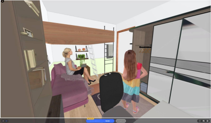

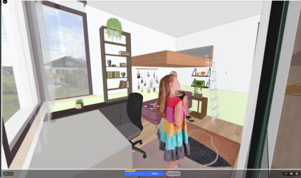

Beim Einstieg dachte ich an eine Leiter an der Wand. Ähnlihc diesem Bild allerdings an der Wand wo hier die Nachttischleuchte wäre.
Wir haben übrigens nur 260 Raumhöhe. Aktuell haben wir ein Paidi Hochbett mit einer UK von ca. 143. Ich würde auf 160 UK gehen. Lattenrost 5,5 cm, Matratze 18 cm + 1,5 Luft wäre dann eine OK Liegefläche von 185, bleiben ca. 75 cm Luft.
Der Lattenrost müsste dann auf Winkeln sitzen um Platz zu sparen.
Darunter wäre dann eine Sitzgelegenheit und evtl. Bücherregal etc. geplant. Regale bzw. Leiter könnte man sicher auch in die Konstruktion integrieren. Wenn das nicht notwendig ist, würde ich das aber vermeiden um hier etwas flexibler zu bleiben.
Mir ist bewusst dass es nicht Ideal ist aber es ist halt der Versuch das Beste aus den 10 qm raus zu holen.
Das war mal ein Versuch einer Visualisierung Ende letzten Jahres (leider nicht mehr wieder verwendbar)

Ich denke auch das 75cm Luft nach oben Grade noch bequem zum schlafen sein werden. Ideallerweise hätte man natürlich mehr, dann wird der Raum unter dem Bett leider knapper, aber ich finde 75cm ist ein guter Kompromis.
Das/die/das Lattenrost auf Winkel zu setzten macht natürlich sin. Wichtig wird auch für die nötige belüftung zu sorgen. Also von unten das Gestell nicht dicht machen. (Vieleicht einen atmungsaktiven Stoff anbringen?
Ich würde auch einen Pfosten von der Decke an die freie Ecke verbauen.
mit den richtigen Ankern sollte das alles gut halten, aber da hast du wie ich es lese schon das richtige ausgesucht.
Die Render sind sehr gut für das Raumgefühl.

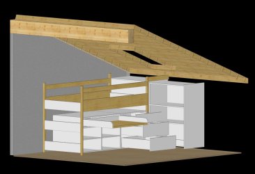

Vielleicht kannst du grad noch eine Anregung brauchen.
Selbe Situation bei mir. Tochter bekommt ein 11m² Zimmer - mit Dachschräge.
Meine Planung schaut aktuell so aus.
Das Bett ist allerdings nur 1m breit.
Ganz rechts, damit ich ein wenig aus der Schräge rauskomme, ist ein Schrank zum ausziehen für Kleidung. Der ist 50cm breit und 1m tief. Vielleicht kommt noch ein Teil Stange zum aufhängen rein.
Unter dem Bett ist dann ein großer Rollcontainer. Der linke Teil mit ausziehbarer Arbeitsfläche (Schreibtisch) und darunter einfach ein Schrank mit Fachböden (vielleicht auch Schubkästen - mal schauen). Rechts davon sind dann nochmal tiefe Schubkästen für Kleidung oder sonstwas.
Auf den Rollcontainern liegt eine dünne Matratze 190/80. (Die Blende ist noch nicht dargestellt) Wenn meine Tochter dann Übernachtungsbesuch bekommt, kann man einfach den ganzen Container rausziehen und das Bett ist fertig.
Ich arbeite aktuell an der Ausführung. Paar Details werden sich wohl noch während dem Bau ändern - aber das ist der grobe Plan.
Vielleicht kommt sowas für dich auch in Frage. Du hast halt ganz viele Bereiche, die sonst viel Platz wegnehmen konzentriert in einem Möbel.
