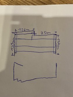

ich wollte in ein Zimmer ein Hochbett ohne Pfosten einbauen zwischen zwei Wänden.
Ich wollte an jeder Seite der Wand einen Holzbalken an der Wand befestigen. Wand ist Backstein Baujahr 1900. Zwischen die Wand will ich dann Sparren Balkenschuhe befestigen. Ich wollte die Sparren nicht oben drauf legen, um keine Höhe zu verlieren.
Auf die Sparren dann eine Lattung und dann Lattenrost mit Matratze rauf.
Abstand der beiden Wände ist genau 201cm.
Hier auch mal eine Skizze.
Ist das so umsetzbar? Welche Dicke sollte die Balken haben? In welchem Abstand sollte die Sparren gesetzt werden?
Dank euch!

grundsätzlich geht das, aber deine Skizze ist irgendwie unlogisch. Links 1,2m dann ein Versprung von 21cm und rechts sind es dann auf einmal 1,34m? Das kann eigentlich nicht stimmen. Ich würde an den 3 Wänden jeweils ein Kantholz 6x10 montieren, an der freien Seite ein Brett ca. 25x4 cm mit einer Leiste in gleicher Höhe wie die Balken an der Wand. Da kann dann der Lattenrost aufliegen. Bei dem Versprung dann ein Ablagebrett installieren. In der Mitte 1 oder 2 Querleisten einziehen, damit der Lattenrost nicht abstürzen kann.

Warum nicht die an die Wand geschraubten Holzbalken entsprechend tiefer setzen?
Nimmt kaum Platz weg und spart teure Balkenschuhe.

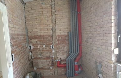

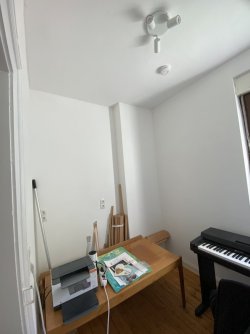

Gebe gebe ich dir recht, ich hatte aber in dem Haus vieles selbst saniert, wie auch die Elektrik und den alten Putz abgeschlagen. Im Anhang mal zwei Bilder vorher, nachher.

@Johannes , du meinst, dass er in der 126cm Nische kein extra tragenden Balken einplanen soll, sondern den Platz einfach mit einem leichten Ablagebrett füllen soll? Den Gedanken hatte ich (auch).
So hatte ich es verstanden. Da ist dann halt nur der Balken 6x10cm an der Wand der trägt?

Oh, ich nehme meinen Gedanken zurück. Der 75cm Vorsprung ist ja nur eine Verschalung der Rohrleitungen. Vermutlich Gipskarton? Würde ich dann doch nicht als Befestigungsfläche für das Kantholz nehmen.
(sehr gut, das du "Rohbaubilder" hast)
