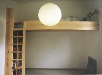

Hallo Kilian,
auf der freien Seite würde ich keinen Balken einplanen, sondern ein Brett mit ca. 30cm breite und 4-5cm Dicke. Dann kommte an die Wandseite ein 6x4 Latte und an die untere Seite des Bretts auch als Auflage für das Lattenrost. Das hat den Vorteil, dass das Brett etwas höher ist, als die Matratze und dadurch kein zusätzlicher Rausfallschutz notwendig ist.

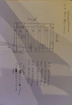

Ich habe nochmal eine kleine Zeichnung gemacht wie ich mir das vorstelle. Das ich noch nicht genau weiß auf welcher Seite ich den Eingang haben will. Habe ich es jetzt erstmal so geplant als wenn es auf beiden Seiten kommplet zu ist.
Das einzige was denke ich jetzt noch sinnvoll wäre auf den beiden Wand Seiten auf den Balken eine kleine Erhöhung oder leiste zu haben damit die Matratze nicht verrutscht. Bei den Seiten wo keine Wand ist sind ja auf der Strecke Pfeiler die das verhindern.

Hallo Kilian,
mit der „freienSeite“ meine ich die Seite die nicht an der Wand ist. Hier mal ein Beispiel, von einem Bett, das ich vor ca. 30 Jahren gebaut habe:
