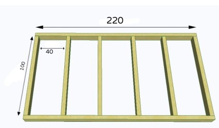

Hallo ihr lieben! Mein Mann und ich wollten eine Hochebene für unsere Kinder bauen. (Ähnlich wie Abbildung 1, bloß nicht als Bett sondern als Ebene zum spielen, lesen, oä) Wir haben den Rahmen schon fertig gebaut und jetzt stellt sich die Frage, wie wir diesen an die Wand befestigen. (Abbildung 2)
Mein Mann meint, dass man mit den richtigen dübeln und schrauben das Konstrukt direkt in die Wand verschrauben könnte. Ich bin der festen Überzeugung, dass man Holzbalken, (Pfetten?) L-formig an die Wand anbringen muss, sodass der Rahmen dort aufliegt. Als Stütz Balken hätten wir lediglich die Leiter.

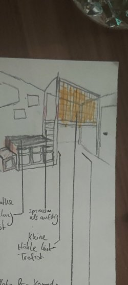

Unsere Wand und auch Decke ist sehr fest, Neubau, ohne unsere Hilti Schlagbohrmaschine geht hier tatsächlich nichts. Es handelt sich allerdings um eine Mietwohnung, weshalb es nicht in Frage kommt, etwas in den Boden zu schrauben. Ich hänge mal die ursprüngliche Skizze an (Bild 3), bitte nicht auf falsche Perspektive oder ähnliches achten. Geplant ist ein Rahmen, wo ein Netz angebracht wird, als Sicherheit aber auch transparenz. Ich hänge die Skizze lediglich an, damit man versteht was ich mit dem Netz meine. Bitte auf andere Ausführungen im bilde, wie Breite der Leiter etc nicht achten.

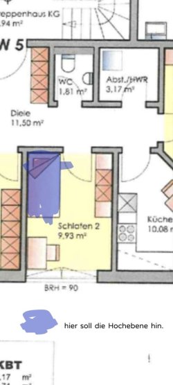

Desweiteren habe ich einen Grundriss des Raumes angehängt(Bild 4) Vielleicht ist dadurch verständlich, wieso wir auf die Füße verzichten wollen und es in die Wand Verankern wollen.

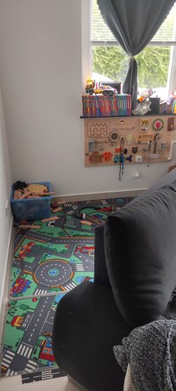

Hallo, es wird kein Bett. Es wird eine Hochebene mit Auto Teppich damit unser Sohn dort oben spielen kann. Aktuell haben wir diese Ecke hinter der Couch. Hinter die Couch soll jetzt die Spiele Küche hin

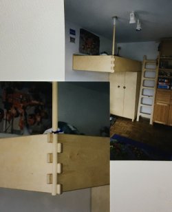

Wenn Du die freistehende Ecke nicht stützen kannst/willst, wie wäre es alternativ mit abhängen? Ein 6 oder 8mm Betonanker, feste Decke vorausgesetzt, fängt das locker ab. Dann Stahlseil, Hanftau o.ä. durch Bohrung in der Ecke ziehen, fertig.

wie soll denn das Netz befestigt werden? Wenn dafür ein Kantholz an die Decke gedübelt wird, kann das auch ein Seil halten, das die Ecke trägt, eventuell mit Seilspanner.

Ob auf einem waagerechten Balken aufliegend oder direkt durch den Rahmen in die Wand macht keinen großen Unterschied, da bei beiden Konstruktionen die Abstützung zum Boden fehlt. Senkrechte Stützen an der Wand wären das Mittel der Wahl, wenn dafür kein Platz ist, was haltet ihr von einer Multiplexplatte? Vollflächig an die Wand hinter dem Kopfteil des Bettes und bis Unterkante Rahmengestell. Multiplex ist sehr gut tragend und benötigt nur wenige Zentimeter Platz hinter dem Bett im Vergleich zu einem Stützbalken. Einfach die Platte gegen das Verschieben in der Wand verdübeln und dann zusätzlich noch den Rahmen in die Wand dübeln und dann bin ich mir sicher, dass da bei korrekter Ausführung nichts passiert.
