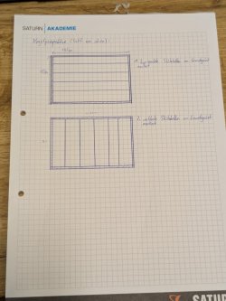

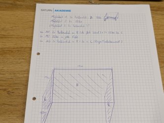

1. Ich bin unentschlossen, wie ich die Hochebene statisch am Sinnvollsten baue (Siehe Anhang "Stabilität"). Sie sollte in etwa 350kg aushalten und möglichst wenig gebohrte Löcher benötigen, natürlich jedoch nicht umkippen oder stark wackeln. Geplante Maße wären auf einer Höhe von 210cm eine Länge von 292cm und einer Tiefe von 180cm.
2. Geplantes Holz wäre KVH. Welche Maße sind hier am Besten geeignet? Ich hätte zu 80mm x 100mm Kiefer tendiert (s. Link https://www.globus-baumarkt.de/p/konstruktionsvollholz-kiefer-nsi-80-x-100-x-3000-mm-0780200835/) und für den gesamten Aufbau verwendet.
3. Welche Struktur bietet für die Ebene am Meisten Stabilität? (s. Anhang "Stützbalken"). Verwendet man hier präferiert anderes Holz als für den Rahmen?
4. Wie verbinde ich die einzelnen Holzbalken am Sinnvollsten (Schwerlastwinkel oder auf andere Art?)

Ein Rechteck kann man ohne viel kraft zum Parallelogramm verschieben. Das ist also nicht sonderlich stabil. Immer diagonale Streben zusätzlich planen.

dann will ich mal den Anfang machen. Ich würde in die Raumecken jeweils einen Pfosten stellen, mit 7x7 cm Querschnitt und da drauf ein Kantholz von 8x10 (2,92m lang) Vorne im Raum jeweils 2 6x4cm mit einander verschraubt, abgestuft so das auf dem einen eine Baudiele hochkant aufliegt und an das längere Kantholz angeschraubt werden kann innen an der Unteren Kante der Baudiele auch ein 6x4cm Holz als Auflage für den Boden.
Ob weitere Verstärkungen benötigt werde ist davon abhängig wie dick der Boden wird.
