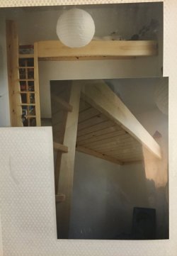

ich habe schon einige Hochbetten gebaut mit mehr als 3,2m Spannweite, ohne Mittelpfosten. Oft habe ich als tragenden "Balken" eine Baudiele genommen ( ca. 280x48mm Queschnitt). Am unteren Ende eine Leiste 4x6cm angeschraubt, als Auflage für den Boden, dann hat die Ebene gleich schon mal ein niedriges Geländer.
Hier noch ein Beispiel:
