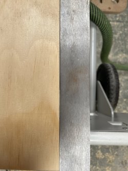

Hallo zusammen, ich benutze momentan eine Festool SCS SYS 50 EBI Akku Kreissäge, ich habe vor mir eine große tischkreissäge zu besorgen, da ich diese nur von meinem Vater geliehen habe und er sie auf der Baustelle öfters braucht, aber ich habe mich noch nicht entschieden welche.

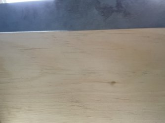

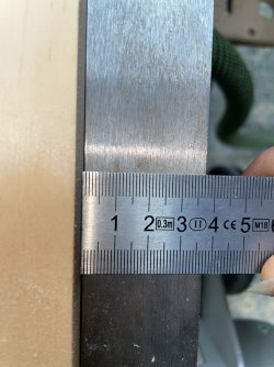

Mein Problem allerdings, bei Längsschnitten habe ich einen hohlen Schnitt also vorne und hinten die richtige schnittbreitte, jedoch in der Mitte einen halben Millimeter kürzer. Jetzt habe ich leider nur ein Querschnittsblatt mit 42 Zähnen, kann es daran liegen oder eher nicht? An was kann das sonst noch liegen? Ich habe es auch mit einer tischlerplatte probiert um auszuschließen, dass das Holz noch nicht trocken genug ist.
Das Sägeblatt is komplett neu. Die Anschlagseite wurde mit der Abrichte abgerichtet und gemessen.
Gruß Michael

wenn das eine Akku-TKS ist, dann ist das Sägeblatt recht dünn und könnte schwingen und so den Schnitt verbreitern. Lege doch mal das Abfallstück daneben, um das zu prüfen. Falls dem so wäre, würde ein stärkeres Blatt helfen oder eine TKS am Netz.
Grüße Richard.
Nachtrag, ich würde von eine Montage-Kreissäge auch nicht zu viel erwarten. Für den Preis gibt es das auch in präziser.

Ja ich habe mir das tatsächlich gedacht, dass das Sägeblatt eventuell dadurch das es so dünn ist nicht komplett exakt ist, bei kürzeren Längsschnitten ist es noch ganz gut, bei längeren nicht mehr so. Das Sägeblatt ist ja durch den Akku nur 1.8mm.
