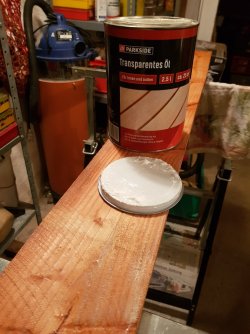

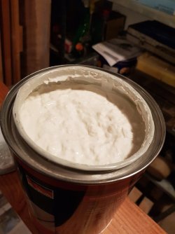

Danke für die Hinweise in diesem Thread. Was ich gerade gelernt habe, stimmt mich nicht freudig, aber ich weiß jetzt, woran ich bin:
Parkside (Lidl) transparentes Holzzöl zwei Gebinde á 2,5 l, vergangenen Sommer gekauft, bis jetzt ungeoffnet in Originaldose im Keller.
Beide Dosen nur mit großer Mühe zu öffnen, ziehen schließlich zischend Außenluft an, ist weiß und gelartig. Trotz Kunsstoffdichtring.
Mit dem Pinsel nicht mehr vernünftig aufzutragen, Versuch dazu nach kurzer Zeit abgebrochen, bildet klebrig-weißen Schleier, den auch der Nachwischlappen auf dem sägerauhern Holz nicht beseitigen kann.
Pinselreinigung angeblich mit Wasser und Seife, führt aber zu weißem Schmierkram, der kaum von den Fingern abgeht.
Dank Eurer Hinweise jetzt: Ärgern, und morgen zum Abfallwirtschaftshof. 26 € fürn A...!
Dann gleich zu Bauhaus. Mit Swingcolor Hozschutzöl habe ich beste Erfahrungen gemacht. Meinen Restbestand aus dem vergangenen Frühjahr hatte ich unmittelbar vorher problemlos verstrichen.

Ist schon außergewöhnlich, dass das Zeug so schnell hinüber ist. Normale Öle lösemittelbasiert oder ganz ohne Lösemittel halten 10-20 Jahre. Selbst wasserbasierte Systeme können 5-10 Jahre halten.
