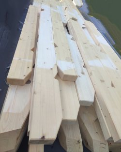

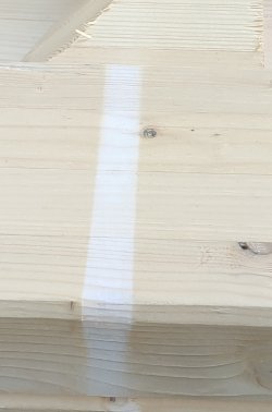

ich habe mir BSH Holz Fichte für ein Projekt auf einer Abbundanlage für nicht wenig Geld herstellen lassen.
Die Hölzer lagen scheinbar der Sonne ausgesetzt draußen übereinander. Nun gibt es farbliche Unterschiede zwischen den Bereichen die UV Licht abbekommen haben (gelb) und denen die verdeckt waren (weiß). Später soll eine helle Lasur drauf. Die farblichen Unterschiede werden sich dann bestimmt abzeichnen?
Wie lange braucht es bis das Holz sich gelblich so verfärbt?
Ist das ein Reklamationsgrund?
Nur mal ein kleines Beispiel. Es ist aber auch großflächig vorhanden.

Farbunterschiede gleichen sich schnell an
Mit oder ohne Lasur?
Sparren unter dem Dach sind auch betroffen. Dort kommt ja keine Sonne hin. Das soll sich mit Lasur angleichen?
In der Sonne liegen lassen, das gleicht sich an.
Und dann lasieren.
Werden auf einer betroffenen Fläche mit hell/dunkel die dunklen Stellen dann noch dunkler als die hellen Stellen oder ist mit dem nachdunkeln irgendwann Schluss und die hellen stellen gleichen sich den dunklen Stellen an?
19.590
51
die hellen Stellen sollten dunkler werden. Du kannst auch einfach einen Exzenterschleifer nehmen, 120er Körnung und alle verfärbten Stellen mal rasch überschleifen. Pro Teil 1-2 min. Oder bei dem aktuellen Wetter ( Sonne) mal einen Tag draußen liegen lassen. NICHT versuchen das farblich anzugleichen das wird ne Verschlimmbesserung hoch 5

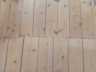

Habe einen Teil meiner Fußbodendielen erneuern müssen. Die sahen erst weiß aus.
Nach einiger Zeit neben den 60 Jahre alten ist kein Farbunterschied mehr zu erkennen.

Aber wie die Freunde bereits schrieben, es gleicht sich an, die Vergilbung ist in den ersten Tagen am schnellsten,
die helleren Bereiche werden das je nach Beleuchtung durch die Sonne aufholen.
