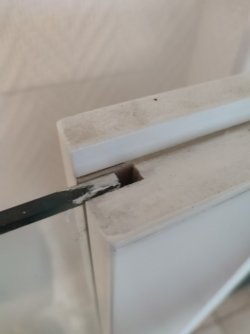

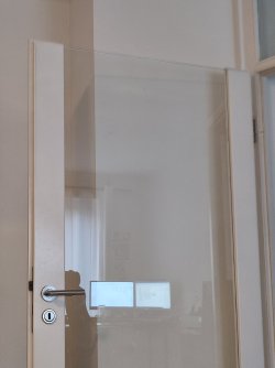

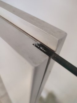

Guten Tag alle miteinander.
Unsere Wohnzimmertür fällt gerade auseinander und bevor wir eine komplett neue für teueres Geld holen, hatte ich gehofft hier einen weisen Rat zu finden.
Unsere Tür ist eine Glasscheibe, welche zwischen zwei Holzleisten klemmt(Duco Jena udn Suco waren Namen auf die ich beim Googeln gestoßen bin). Seit kurzem passt dir Tür jedoch nicht mehr in den Türrahmen, da das Glas aus dem Holz gerutscht ist.
Hat hier irgendjemand eine Ahnung wie ich das noch retten könnte?
Vielen Dank bereits im Vorraus.
(Die Fotos zeigen die Tür, die Seite auf der das Glas verrutscht ist und die Seite auf der es richtig ust)

ich vermute es hat sich auf der Bandseite gelöst. Die Scheibe ist nicht geklemmt, sondern geklebt. Wenn sich das gelöst hat, ist da beim Kleben etwas schief gelaufen. Sinnvolle Vorgehensweise ist, Glas aus dem Holz ziehen, reinigen, mit geeignetem Klebstoff wieder zusammenfügen. Praktisch wäre es, in der passenden Breite der Tür 2-3 Schraubzwingen zur Verfügung zu haben.

zunächst mal willkommen im Club der Holzinteressierten, ich würde das genauso wie Johannes sehen.
Beim neu einkleben der Glasscheibe solltest du aber einen passenden und belastbaren Kleber nutzen.
Da ich so etwas noch nicht gemacht habe, kann ich leider keine Empfehlung aussprechen.

Sowohl an meinem Meisterstück (13 Jahre alt) wie auch an unserem Hängeschrank der Küche,
kleben bei mir 6 mm Glasscheiben eingenutet, zwischen zwei Holzfriesen. Bisher ohne Probleme.
Eingeklebt habe ich mit Würth Glasklar Kleber. Auf Arbeit machen wir das öfter bei Pendeltüren, bisher ebenfalls ohne Reklamation.
Vorm Kleber angeben, das Glas im Grenzbereich abkleben, Kleber satt angeben, das was rausquillt hart werden lassen, mit dem Cuttermesser an der Kante anritzen und alles mit dem Klebeband abziehen.
Glasscheibe reinigen geht ja noch einfach, schwieriger wird es in der Nut.
Mit dem Stemmeisen auskratzen, eventuell, könnte man mit dem Höhen Anschlag am Lamello, die Nut Nachfräsen.
Ist das graue am Glas, Kleber oder Farbe?
Grüße Micha
