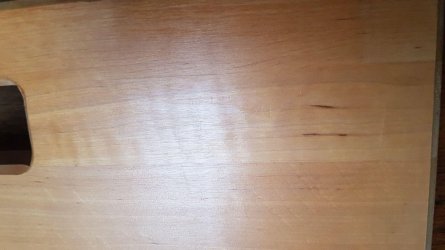

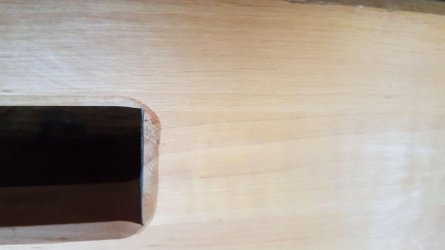

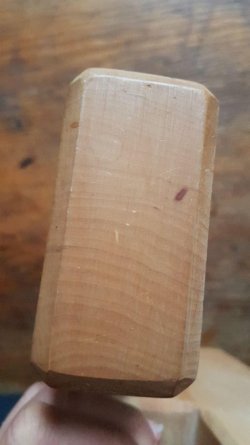

ist es möglich aus folgenden Bildern das Holz zu identifizieren?
Ich würde gerne ein Bett von 1,40m auf 1,60m verlängern und am liebsten das gleiche oder möglichst ähnliche Holz verwenden.
Mein Tipp wäre Erle oder Buche.
Schöne Grüße aus Heidelberg
Timo

Hey,
danke für die regen Antworten :emoji_slight_smile:
Ich habe mal die Dichte ungefähr bestimmt, welche bei circa 520kg/m^3 liegt.
Die gegoogelten Dichten von den genannten Hölzern sind
* Buche 680 kg/m^3
* Birke 640 kg/m^3
* Erle 550 kg/m^3
Somit sollte es sich wohl um Erle handeln. Oder gibt es Argumente dagegen, auf diese Weise die Holzart zu bestimmen?
Schöne Grüße!
19.039
50
die Dichte würde ich nie als alleiniges Merkmal zur Holzbestimmung heranziehen. Die Dichte sollte immer als Bereich angegeben werden. Holz ist kein Metall. Als natürliches Material unterliegt es Schwankungen. Eher die Herkunft.
IKEA : Birke
TEAM7: Erle
Egal welches Holz du kaufst es wird nie passen. Ich setze bei Ergänzungen lieber bewusst auf Kontrast.
Statt Holz kann man z.B. auch Farbe nehmen.
