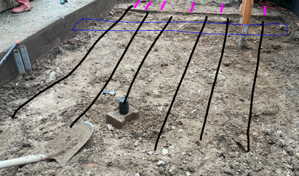

hier mal ein Bild, Pfeil zeigt auf das Fundament, vor diesem wird noch Erde weggenommen das man mit den Holz UK tiefer kommt.... rote Bohle zeigt wie es nachher liegen sollte...
Alternative wäre halt vom Fundamentstreifen die obersten 15cm wegstemmen, isthalt blöde Arbeit...
4.475
Eine befriedigende Konstruktion ist fast nicht möglich. Das Wasser wird auf dem Beton liegen bleiben und die Dielen unten feucht halten.
Zudem sind die Dielen mit 45mm zu dick, die trocken nicht mehr richtig durch bis sie wieder nass werden. Die Ausrichtung ist mitentscheidend,
am Schatten faulen die Dielen schneller weg als an der Sonne wo sie eher trocknen können. Mir wären 10mm Luft darunter viel zu wenig.
Jetzt sieht man nur einen Ausschnitt. Da ist viel Mutmaßung angesagt. Insgesamt ist ja schon wünschenswert, wenn nicht grundlegend für halbwegs haltbare Konstruktionen, dass Luft zirkulieren kann und das ganze etwas weg vom Boden kommt.
Beurteilen lässt sich das so natürlich nicht, zeigt aber meine Bedenken. Ist halt auch immer die Frage für wen und mit welchem Anspruch.
Ich hätte da ganz schnell nen kleinen Bagger und ein paar Stunden Spaß..... Mache ich halt gerne, da ist aber auch jeder irgendwie anders.
Ich finde bei sowas muss die Luft ordentlich Platz haben, auch diese, fast auf Grasnabenhöhe, angelegten Terrassen finde ich sehr fragwürdig.

naja ich werde es wohl nun wie folgt machen....ist auch für mich wenn da in 10 Jahren was weggerottet ist wird es halt ersetzt)
Fuchsia = UK Leisten aus ca 2-3 cm Merantiholz, darauf die Lärche Dielen aber diese Dielen nur in 2,5 cm Stärke
Schwarz = die UK für die Dicken Dielen
Blau = die Dielen Lärche in 4,5 cm Stärke
