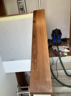

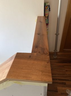

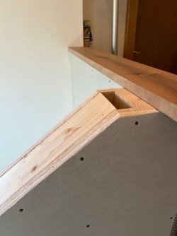

Ich bitte um Vorschläge, wie ich die Abdeckung aus Nussholz, 2cm Überstand, am besten und sichersten auf der Treppenmauer aus Holz und Rigips fixieren kann? Am besten unsichtbar.
Oder Anschrauben mit Messingschrauben.
Wenns unsichtbar sein soll (wofür ich eigentlich keinen Grund sehe), stabil und reversibel, kämen auch "Linsenkopfbeschläge" in Frage. Wäre aber deutlich aufwendiger.
Falls in der "Mauer" noch genügend Platz ist, würde ich unter das Nussbaumbrett ein Kantholz/Leiste leimen und dieses seitlich von außen durch die Rigipsplatten/Holzkonstruktion verschrauben. Wenn kein Platz mehr für eine Kantholz vorhanden ist, dann so, wie @magmog es bereits vorgeschlagen hatte.
Gruß Michael
Bolzen oder Dübel von der Unterseite im Holz und in den "Unterbauelementen" ggf mit Spiel verkleben. Kann natürlich auch ganz präzis verbohrt werden...
Ponal PUR Leim, sparsam auftragen und von oben mit Gewichten Backsteine oder so fixieren.
Ponal Pu Leim ist spitze, da hab ich schonmal ölige sperrholz Motorspanten mit neu verklebt. hält Heute noch
Viele Grüsse Klaus
