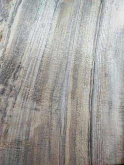

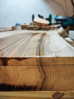

Ich Laie kann dieses Holz nicht bestimmen.
Ich tippe anhand der dunklen Farbe und Festigkeit auf Nuss...die Maserung ist aber zu fein und gleichmäßig.
Oder doch Tropen oder afrikanisches Holz?
Taugen die Fotos was
Vielen Dank

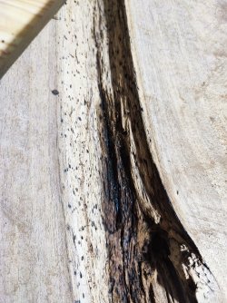

Noch eine Frage dazu.
Im Kern hat ein Schädling gewütet, ist aber so meine Einschätzung nicht mehr drin.
Dennoch chemisch behandeln?
Habe mal gelesen daß man die stellen mit isopropanol tränken soll, bringt das was?

Bild 1 mit mehr Abstand wäre gut - Farbe auf Bilder ist auch recht unterschiedlich was ist denn näher am Orginal Bild1 oder 2 ?

das sieht 100%ig nach Nussbaum aus.
Zum Kern, wenn in der angrenzenden Fläche keine Löcher sind wird kein Schädling mehr da sein.
Genaues sieht man erst wenn der Kern entfernt ist.

Bild 2 ist leicht bewässert. 1 trocken
Das Holz ist brutal hart, sehr dicht. Das spricht eigentlich gegen Nuss.
80iger Schleifpapier setzt sich sehr schnell zu.
Teak kann es nicht sein?

hm, erstaunlich bin bei vielen Holzarten aber Nussbaum erschließt sich mir nicht
mich irritiert der dunkle Streifen und der weiße Kern

Wenn es heimisch ist, ist es Nuss. Wenn es auch irgendwo anders herkommen kann, bin ich raus, denn dann kämen für mich ggfls. auch ein paar tropische Bäume in Frage.

Wenn es wirklich so hart ist, wäre ich auch am ehesten bei Makassar Ebenholz=Sheesham. Allerdings von den Fotos her etwas blass. Aber Mutenje ist ja, von der Härte, auch nicht ganz ohne.
Gruß Michael
