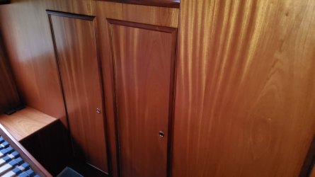

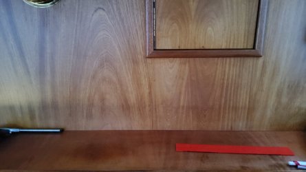

Hallo Freunde,
ich suche Hilfe bei der Bestimmung der Holzart in meinem Boot.
Bisher habe ich entweder die richtige Farbe gefunden oder eine ähnliche Maserung. Um Reparaturen ausführen zu können, benötige ich die exakte Holzart.
Vielleicht gibt es hier einen Experten?
Vielen Dank
Gruß Daniel

Baujahr des Boots? (jede Zeit hat so seine Modehölzer)
Hätte gerade keine Idee aber 30 Jahre oder mehr verändert die natürliche Holzfarbe schon stark.
Selbst mit der exakten Holzart wird das nie gleich in der Farbe.
Würde vermutlich ein helleres Holz mit ähnlicher Maserung nehmen und mit Beize und oder gefärbtem Lack versuchen den Farbton hin zu bekommen.
Sofern die Schranktüren auf der Innenseite das gleiche Furnier haben wäre ein Foto davon hilfreich.

Erinnert an Sapeli, aber es gibt Hölzer die ähnlich sind und auch in Frage kommen würden.
Gruß, David
3.131
Khaya wieder was gelernt gibts sogar fertig zu kaufen.
Auf jeden Fall kann man damit arbeiten - wobei auf Bild .357 wäre ich mir auch nicht sicher ob das das gleiche Holz ist wobei wahrscheinlich der Lichteinfall das wieder verfälscht

viel Glück bei der Suche. Leider ist es so, dass bei diesen ganzen rötlichen Tropenhölzern die Unterschiede von Baum zu Baum größer sind, als die Unterschiede zwischen den Holzarten.

ok, vielen Dank bis hierher... ich sehe das wird fast unmöglich...
...vielleicht würde es was bringen das Holz anzuschleifen, um den originalen Farbton freizulegen...
14.298
schon die Fotos zeigen je einen anderen Farbton, wie soll da eine Findung gelingen?
Und dann noch über 40 rote gehandelte Holzarten und unbekannten Verfärbungen durch die Lacke und der Lacke selbst!

Gibt es den Hersteller des Bootes noch? Da könnte man nachfragen. Ansonsten wende dich an Segelvereine und frag da mal nach (wenn es denn ein Segelboot ist), die können dir sicher auch weiterhelfen, es sei denn, dein Boot ist ein Exot und nicht von der Stange.
Weiterhelfen könnten dir auch Bootsausrüster, die verkaufen auch Hölzer für Reparaturen und kennen sich da vielleicht auch aus.

Ich sehe bis jetzt nichts wofür man nochmal was von dem Holz bräuchte.
Kannst du die Schadstellen zeigen?
Von der Holzart kann ich nichts beitragen, außer das übliche rote Tropenholz.

…….das ist die nächste Frage die ich auch stellen wollte. Da könnten sich eventuell auch noch Möglichkeiten einer Reparatur ergeben.
