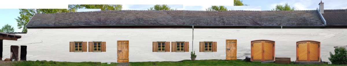

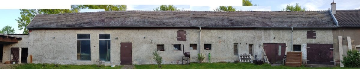

Möcht in naher Zukunft ein paar neue Fenster anfertigen für unser 120 Jahre altes Wirtschaftsgebäude.
Welches Holz ist dafür geeignet und natürlich erschwinglich?
Auf was muß ich beim Kauf achten?
Bei der Lagerung?
Gibt es eine bestimmte Jahreszeit wann ich diese einbaue?
Möchte mich vor dem Kauf gern schlau machen um nicht in Fettnäpfchen zu treten.
Fragen über Fragen. Ich weiß.
Bilder .. momentan.. und das andere ist Photoshop das die Frau ne Vorstellung hat in etwa wo die Reise hingeht. Ist nur ein Ansatz...

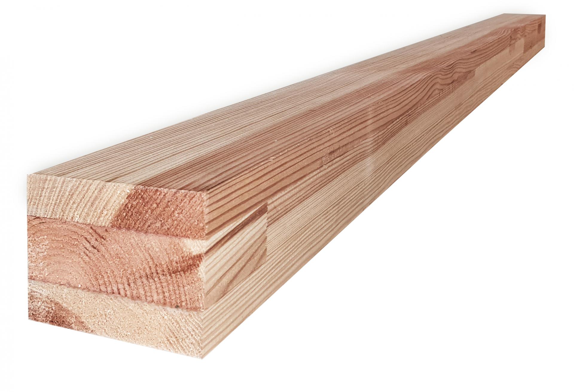

Auf den Homepages der Fensterhersteller siehst du einen Querschnitt der Fensterprofile und deren Dimensionen - das sind natürlich Ausführungen für bewohnte & beheizte Räume mit den entsprechenden Anforderungen. Diese Fenster sind aus Kanteln hergestellt, außen (auf den sichtbaren Seiten) ausgewählte Hölzer mit schlichter Maserung, innen eine Art Resteverwertung, oft keilgezinkte, kurze Holzstücke.
Dadurch wird eine Effizienz in der Materialverwertung reingebracht, und durch den Schichtaufbau auch dem Werfen von Holz entgegen gewirkt. Du kannst also entweder fertig verleimte Fensterkanteln kaufen, oder aus nem Bohlen die Stücke selbst anfertigen.

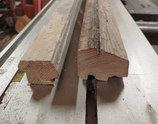

Kiefernholz ist gut geeignet, Kern & Splint ist verwendbar (farblich unterschiedlich, aber beides gleich mit stabil und dauerhaft).
Nein, Kiefernsplint sollte möglichst nicht im Fensterbau verwendet werden, zumindest nicht in den Außenseiten.
Das Kernholz ist aber dauerhaft.
Ich habe neulich mal sehr alte Flügel zerlegt, etwa 100 Jahre alt und das Kiefernkernholz war noch top, etwas Splint sieht man innen am Überschlag und da ist es ok.

Danke für die Richtigstellung, ich werde es oben korrigieren.
bei unseren Fenstern wurde Kern & Splint verwendet - da dachte ich, dass sei fachlich richtig.

Ja, in den Fensterkanteln wird heutzutage ziemlich viel Splintholz mit verwendet. https://images.carlgoetz.de/1920x1920x75/o1855352v7_Kantel_Kiefer_84_115.jpg
Und dann hat man nach wenigen Jahren oftmals sowas hier. Google Bilder
Bei den Altvorderen wurde nur Kernholz ( Kiefer ) für Fenster verwendet, das Splintholz dann irgendwo im Innenbereich, da es anfällig für Pilz und Insektenbefall ist.
Was genau sollen das für Fenster werden, und wie wird das Gebäude genutzt?
Falls amtliche IV68 oder IV78 Fenster würde ich von einem Selbstbau abraten, das können spezialisierte Betriebe besser.

Ray Volver
10. August 2023
23
Spreewald
Das Bild oben sind nur Bilder aus dem Netz die da per Photoshop eingefügt habe.
Es werden letztendlich schlichte Spreewald-Stil Fenster. Die Garagentore ebenfalls.
Es wird wohl Kiefer werden da habe ich einiges trocken liegen. Oder ich kaufe wie geplant nen Schwung.
Standards müssen die Fenster keine erfüllen nur ihren Zweck. Vllt werden 3 davon zum öffnen sein. Der Rest ist nur zur Zierde.
Der Weg ist das Ziel. Schick aussehen sollen sie. Über den Spätherbst, Winter wede ich das in Angriff nehmen.
Vorher auf den Spreewalddörfern Recherche zum Look & Feel.
Dann die Rahmen Sprossen, dann Mauern & Stürze.
