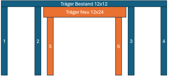

wir sanieren gerade unseren Altbau mit Fachwerkwänden innen. Im Bestand hat man einfach zwei Stützbalken einer Wand entfernt um einen Durchgang zu schaffen. Damit das "statisch korrekt" ist, hat man einfach einen Balken untern den bestehenden Träger geklemmt. Das sieht ungesund aus und auch der Statiker hat es gerechnet und das kann so nicht bleiben (Bild siehe unten).
Da wir genug andere Sachen zu tun haben, haben wir nach einer einfachen Lösung gesucht und sind zu dem Schluss gekommen, dass wir den Träger wie bisher von unten aufdoppeln möchten mit entsprechendem Material darunter. Nach Rechnung des Statikers wird wird jetzt 12x24 KVH auf 2 seperaten Stützen (5 und 6) zum Aufdoppeln verwendet. Nun zu der eigentlichen Frage:
Wie bekomme ich die Verbindung schubfest hin?
Kann ich hier eine Lösung mit Vollgewindeschrauben im 45° Winkel überhaupt verwenden, da der untere Balken so viel dicker ist? Dafür müsste ich ja M8x430 verwenden? Bisher habe darüber nur etwas gefunden, wenn der aufgedoppelte Balken gleich dick oder dünner ist, als der bestehende. Sollte ich den 12x24 in zwei 12x12 aufteilen und erst den einen Schubfest mit dem Bestand verbinden und dann den 2. wiederum mit dem 1. darüber?
Alter Aufbau (blau) mit neuem Aufbau zum Unterfangen (orange).

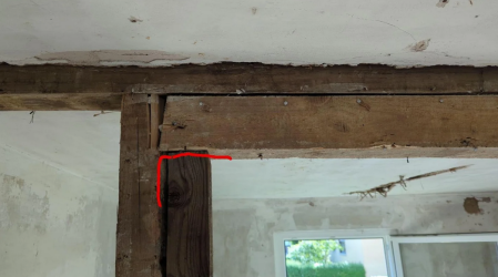

Hier noch ein Foto vom Bestand. Bitte ignoriert die rote Linie, das war ein Vorschlag von mir an den Statiker um den bestehenden Balken mit einem Winkel abzufangen. Der rechten Stützbalken der beiden direkt nebeneinander ist ein Provisorium von mir, da die Auflage des Trägers wie ihr seht vllt 2 cm beträgt. Der linke entspricht dem Stützbalken 2.

Wenn du die Statik hast, würde mich ein Bild des angesetzten Systems interessieren.
Du hast eine Fachwerkwand mit 6 Stützen (12/12) und ein Rähm (12/12);
dann veschiebst du Stütze 5+6 und erhälst ein größeres Feld in der Mitte.
Das führt dazu, das aus deinem Rähm 12/12 ein Rähm 12/32 wird?
Kannst du dein Bild mal vermassen (Stützenabstände 1-6 alt) und 1-6 neu?

Die Stützen 5 und 6 sind bereits da und werden nicht verschoben. Ich möchte das große Feld in der Mitte Unterfangen mit einer Aufsopplung und diese noch Stützen um das Feld zu schmälern. Alles was blau ist ist Bestand und orange kommt dazu.
Mir geht es nicht um einen statischen Nachweis sondern die Frage ob und wie ich die Träger Schubfest verbinden kann. Dafür sollten die Maße erstmal nicht relevant sein.

Der ist unterdimensioniert und wenn man die Auflage auf Bild 2 anschaut fragt man sich wie das halten konnte. Hat sicher lange gehalten aber ich saniere und möchte ruhig schlafen können also wird das neu gemacht.

Auf Deiner Zeichnung sieht das so aus, als unterfängst Du den "Träger alt 12/12" mit dem "Träger neu 12/24" auf zwei Stützen.
Schubfest verbundene Holzteile werden üblicherweise dazu benötigt, um aus zwei oder mehr schwächeren Holzteilen einen stärkeren Träger, Balken, was auch immer herzustellen.
Es ist ja bekanntlich ein Unterschied, ob Du - um Dein Beispiel zu verwenden - ein 12 cm hohes und ein 24 cm hohes Holzteil einfach aufeinander legst und belastest oder ob Du die selben Teile schubfest miteinander verbindest und dann belastest.
Die zweite Variante ist bei Belastung sehr viel tragfähiger. Obwohl es die selben Hölzer sind.
Brettschichtholz/BSH ("Leimbinder") sind vom Prinzip nichts anderes, als schubfest verbundene Hölzer.
Eine Verwendung wäre - um wieder bei Deinem Beispiel zu bleiben - Dein neues Holzbauteil aus "Träger alt" und "Träger neu", jedoch nur auf Stützen "1" und "4" aufliegend, dafür aber "Träger neu" ebenfalls auf die ganze Länge, also auch auf Stützen "1" und "4" aufliegend.
Früher (vor der Einführung von billigem Brettschichtholz) war eine Anwendung solcher schubfest verbundenen Hölzer immer dann der Fall, wenn die erforderliche Holzdimension nicht (oder nur umständlich bzw. teuer) aus einem Stamm herzustellen war.
Z.B. für starke Pfetten mit großer Spannweite, oder kräftige Ober-/Unterzüge an Holzbalkendecken oderoder...
Seit es BSH halbwegs günstig gibt, verwendet man natürlich das, weil es Arbeit macht, Hölzer schubfest zu verbinden. Arbeitszeit = teuer.
Gruß, Andreas

Der Statiker hat mit einem Balken über ein größeres Feld gerechnet, womit ich an den Bestand Ran müsste. Meine Idee war jetzt
1. die Decke abzusprießen und den Balken so zu entlasten
2. den Unterzug Schubfest anzubringen
3. Stützen einziehen
4. die Spreiße entfernen.
Die Stützen wollte ich verwenden um das Feld zu verkleinern und die Gesamtkonstruktion zu stützen, nicht nur den neuen Unterzug.
Mit der beschriebenen Reihenfolge bekomme ich ja eine tragfähigere Konstruktion hin. Dafür muss ich die Balken aber wie gesagt Schubfest verbinden. Am liebsten würde ich Voll Gewindeschrauben verwenden, war mir nur nicht sicher ob sie für den Anwendungsfall geeignet sind, da die Einschraubtiefe im Bestand deutlich kleiner wäre als die Durchschraubtiefe und damit die angegebenen Auszugskräfte nicht mehr korrekt sein könnten. Es wird immer davon ausgegangen dass die Verstärkung maximal so dick wie der Bestand oder dünner ist.

wenn ich dich richtig verstehe, hat der Statiker etwas gerechnet, du willst jetzt aber eine andere Lösung einbauen.
Bei deiner Lösung entstehen 2 recht große Punktlasten ( da wo die Stützen 5 und 6 stehen werden). Ist sichergestellt, dass der Boden diese Lasten auch tragen kann?

Das darunter ist massives Mauerwerk mit 24er KS Steinen. Das sollte kein Problem sein, ich werde die Stützen auf Schwellenbalken stellen, die auf einem Mörtelbett liegen. So wurde das überall im Haus auch gemacht.
Ich werde die Lösung die letztendlich eingebaut wird vom Statiker rechnen lassen, aber wollte etwas Überlegung mit in die Diskussion bringen. Ich bin was Statik angeht denke ich fit genug um da keinen völligen Quatsch zu planen, weshalb meine Frage sich ja auf den konstruktiven Holzbau bezogen hat.
Allerdings rechnen Statiker gefühlt mit sehr viel Sicherheit. Das ist vollkommen OK und ich würde es im Neubau genauso machen, allerdings führt das bei der Sanierung eines 100 Jahre alten Gebäudes dazu, dass man alles was man Neu macht ca. 3x so Tragfähig hat wie der Rest drum herum, was ja auch kein ganzheitlicher Ansatz ist. An manchen Stellen lohnt sich auch etwas Augenmaß:emoji_wink:
