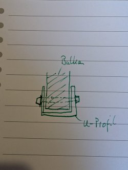

Skizze kann ich heute Abend versuchen. Ich weiß aber nicht wie es hinter dem Blindboden aussieht außer, dass dort Schlacke liegt.

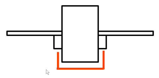

Die Idee des Handwerkers wäre diese hier gewesen.

Kann noch jemand was zu dem U Profil aus Stahl sagen?
... da kann dir vielleicht helfen. Ich würde versuchen einen U- Träger zu besorgen, der so breit ist, dass die Schenkel den Tragbalken umfassen. Dann U- Träger (rot) unter den Tragbalken hängen und den Balken samt Träger mit Schraubstützen nach oben drehen. So könntest du den Balken wieder einigermaßen gerade richten.
Am besten wäre, wenn du den Träger über die gesamte Balkenlänge laufen läßt und im Mauerwerk verankerst. Wenn das nicht funktioniert, am Ende mehrere lange Holzschrauben durch den Träger ins Holz schrauben und dazwischen alle 20 cm schrauben. Das sollte halten.

Zum U Profil
Das steht so wie der Vorschlag lautet statisch auf dem Kopf, die Zugseite wird mit Druck belastet - wird also viel weniger Festigkeit bieten wie man erwartet.
Die Seiten können nach Außen knicken und so dem Druck ausweichen.
Statisch und dynamisch (ist ja eine schwingende Decke) bleibt also nur das Metallband übrig, das unten anliegt und den Zug aufnehmen soll. Dafür fehlt aber die entsprechende Verbindung mit dem Balken, der Zug kann gar nicht eingeleitet werden, da die Seitenwände das nicht leisten können - die falten sich ja durch den Druck seitlich weg.
Im Ergebnis biegt sich das Profil genauso wie der Balken und hält nix, hängt sogar noch als zusätzliches Gewicht mit dran.

Zum U Profil
Du scheinst vom Fach zu sein. Kannst du mir Statiklaien kurz erklären, warum es bzgl Biegesteifigkeit von U-Profilen bei Last senkrecht zum "Boden" des U einen Unterschied machen soll, ob die Schenkel des U in die Richtung zeigen aus der die Last kommt oder umgekehrt. Bei den mir bekannten "Balkenrechnern" macht das hinsichtlich Biegespannung und Durchbiegung 0 Unterschied.

Wie ist der Handwerker der das U-Profil vorgeschlagen hat einzuschätzen?
Es geht überhaupt nicht um Holz oder Stahl. Eine seitliche Verstärkung ist genauso wie eine von unten in Holz sowie in Metall ausführbar. Dass doch meistens in Holz gearbeitet wird, hat 2 Gründe
  • Die Variante in Holz ist in der Regel günstiger bei gleichen statischen Werten
  • an hölzerne Konstruktionen kann leichter angebaut werden
Stahlträger kommen zum Einsatz, wenn
  • Der Raum sehr begrenzt ist
  • Die Anbindung an Mauerwerk erforderlich ist, die bei Stahl oft einfacher ist
Dennoch ist die Konstruktion wie in den beiden Zeichnungen oben statisch falsch. Ihr braucht auch keine durchgerechnete Statik sondern einen Statistiker oder auch einfach einen guten Zimmermann, denn das Problem lässt sich ohne Weiteres mit Erfahrung und Tabellen lösen. Beides hat der genannte "Handwerker" (welches Gewerk?) bezüglich der Aufgabe offenbar nicht.
Ungesundes Halbwissen, mehr habe ich nicht.
Stahl kann sehr gut Zugkräfte aufnehmen, Stein und Holz sind eher für Druck geeignet.
Die Unterseite eines Tragwerkes wird immer gedehnt - also auf Zug belastet.
Die Oberseite wird zusammengestaucht, also auf Druck beleastet.
Deckenbalken wurden auch nicht wahllos einfach so eingebaut, das Holz hat eine Seite die mehr Zugkräfte abkann, die wurde nach Unten gedreht. Deshalb alte durchgebogene Deckenbalken nicht einfach drehen, das hält nicht so lange...
Die Flanken des U können also viel Zug aufnehmen und dabei ergibt sich kein Bedarf für eibe Fixierung gegen Ausweichen nach Recht oder Links, wie bei einem Seil - unter Spannung ist es gerade.
Aber ein Seil auf Druck belasten funktioniert nicht und so verhalten sich die Flanken des U bei Druck, sie werden nach Außen ausweichen.
