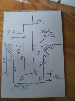

Du kannst die Balken auch einfach mit Grobkies/Schotter einfüllen. Loch 30x30cm, das hält ausreichend. Dann muss man später nicht den Beton rauspickeln.
Untenrein erst 10cm Filterkies ist sinnvoll, Loch entsprechend tief ausheben. Also eher 60cm tief.

stimmt, einschottern könnte tatsächlich ausreichen. Habe ich gar nicht dran gedacht.
