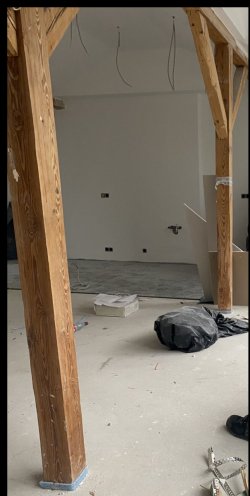

Hallo in die Runde,
wir haben im Wohnzimmer 6 Stützbalken und 2 tragende Querbalken, die wir gerne weiß/ weißlich lasieren (?) / bearbeiten würden. (Da wir noch Parkett bekommen, wäre uns der ein Belassen der Balken, so wie sie sind, zu viel „Holz“).
Daher unsere Frage an euch Experten: wie kommen wir zu diesem Ergebnis? Die Balken sollten möglichst unauffällig/ etwas gleichmäßiger werden, am besten weiß/ weißlich „gestrichen“, aber die Holzmaserung darf man gerne noch sehen. Die Risse im Holz würden wir gerne auffüllen. Allerdings wurde uns gesagt, dass das Holz (das jedoch über 100 Jahre alt ist) wohl „arbeiten“ würde, und die Füllmasse dann bröckeln könnte?!
Welche Methoden wären da eurer Meinung nach sinnvoll?
Vielen lieben Dank vorab für eure Antworten!

Hallo Theresa,
wie immer gibt es viele "Wege nach Rom".
Ich kann nur subjektiv antworten, d.h. sagen, wie ich
es wahrscheinlich machen würde:
Zuerst die Balken säubern.
Dann würde ich mit Osmo Dekorwachs (weiß) arbeiten.
Bei einem Auftrag bleibt die Holzmaserung noch sichtbar (lasierend),
ein zweiter Auftrag führt dann zu einem deckenden Ergebnis.
Die Risse würde ich persönlich nicht ausfüllen sondern sie nur mit dem
Dekorwachs ausstreichen, so dass sie den Charakter eines "schwarzen
Loches" verlieren und dann bei Weitem nicht mehr so augenfällig sind.
Aber vorher würde ich unbedingt an altem Holz (mit Rissen) eine Probe der
gewünschten Oberflächenbehandlung durchführen und die Balken im Wohnzimmer
erst angehen, wenn die Endbehandlung Dein/Euer Gefallen gefunden hat.

+1 für das färbige Osmo
Die Risse würde ich auf keinen Fall füllen. Mir wäre das Risiko zu groß, dass das nicht dauerhaft hält, und zudem finde ich den Charakter mit den Rissen authentischer, als wenns ganz glatte Dinger werden.

Würde verdünnte Acrylfarbe aus Fachhandel nehmen. Vorversuche ergeben das passende Mischungsverhältnis. Leicht zu verarbeiten und gewiss günstiger im Preis als das Wachs, was eigentlich für Möbel ist
4.677
Und in 10 Jahren legst du hellen Boden und möchtest die Balken in Naturton und schleifst dir dann wieder einen Wolf, bis die Farbe/Wachs wieder ab ist. Will sagen, überleg's dir gut, denn aktuell sehen die Balken ja bis auf den unerwünschten Naturlook recht gut verarbeitet aus.
