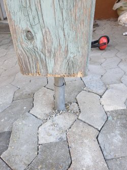

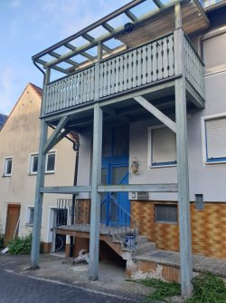

Hallo Zusammen,
die 3 Stützen (19cm) meines Holzbalkons sind vom Boden her vergammelt. Leider wurden die U-träger damals zu tief gesetzt, dass die Balken mit eingepflastert wurden.
Meine Idee wäre, die bestehenden Eisenträger oberkante Dorn ab zu schneiden und um 40cm zu verlängern. (auf den vorhandenen Stahldorn einen neuen U-träger draufschweißen). So müsste ich nur den bestehenden Balken um 40cm abschneiden, das Morsche wäre weg und der Balken aus der Feuchtigkeit.
Soweit die Theorie, kann man die in die Praxis umsetzen? Wie würded ihr eine stabile Verbindung zwischen altem Dorn und neuem U-träger machen?
Erschwerend kommt noch hinzu, dass 2 der Balken um einige Grad am Boden verdreht sind. (normales Bauholz)
Die vorderen 2 waagerechten Balken zwischen den Stützen müssen auch noch erneuert werden. (vermutlich vor der kürzung der Balken ?).
Würde mich über Tips und Vorschläge freuen.
Danke
Erwin

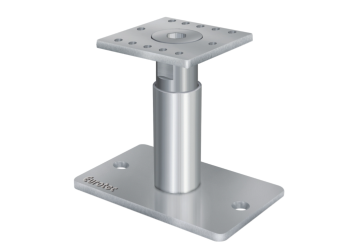

Ich würde es wie folgt machen:
den ganzen Balkon zunächst mal mit Drehsteifen abstützen.
Dann die alten Stile zurückschneiden bis zum gesunden Holz.
Die alten Fundamente komplett entfernen
Mit einem Erdbohrer neuer Löcher für neue Fundamente bohren.
Löcher Ausgießen Beton durchhärten lassen.
Die verkürzten Stiele mittels halber Blattung verlängern
Und diese dann auf den abgebildeten Pfostenträger stellen (siehe Anhang Bild)
Ich hoffe das reicht erstmal für den Anfang
Ich würde auf die alten Fundamente nichts mehr geben.
Ob sie komplett zu entfernen sinnvoll ist weiß ich nicht, man müsste sehen wie tief sie sind.
Wenn die ansich noch gut sind kannst du den neuen Pfostenträger auch auf die alten Fundamente stellen.
Diese Pfostenträger kann man übrigens in der Höhe verstellen, d.h. wenn der Stiel mal 5mm zu lang oder zu kurz geschnitten ist, ist das kein Drama.

Die alten Fundamente möchte ich gerne lassen, aber man könnte wirklich neue halter daraufdübeln. Dann wäre schon mal das Verbindungsrisiko schweißen alte und neue Dolle erledigt.
Genau diese Eurotecfüße habe ich erst vor kurzem bei der terrassenüberdachung verwendet. :emoji_slight_smile:
Ich würde aber gerne höhere Pfostenträger verwenden, und die Stützen nicht verlängern. (Wäre einfacher und auch optisch schöner)
Gibts bis 450mm. (verstellbar von 300 bis 450mm)

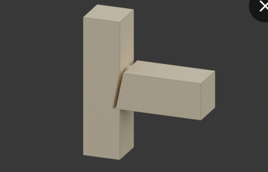

Das Blatten ist kein Hexenwerk, würde ich dir ans Herz legen.
Ich kenne die waagerechten Balken als Riegel, ist aber auch nicht so wichtig, wir wissen ja was gemeint ist.
Um die neuen zu befestigen gibt's paar Lösungen, eine davon siehe Bild im Anhang
Das musst du natürlich nicht zapfen, würde man in dem Fall nur schwer hinbekommen, möglich wäre es aber.
Ist das Holz von den Stielen in dem Bereich noch gut?

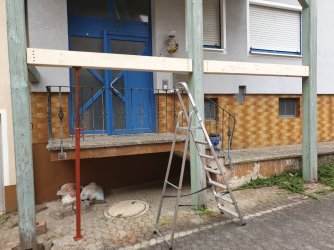

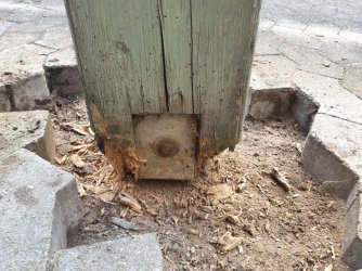

Projekt Abgeschlossen.
Zwei Balken ersetzt, jeweils an 2 Seiten der Balkonstützen mit Baustützen abgesichert und schadhaften Bereich abgeschnitten.
Neue Träger auf vorhandenes Fundament aufgeschraubt und mit der Balkonstütze verschraubt.
Alles in allem für einen erfahrenen Heimwerker kein Problem, ein unerfahrener sollte und wird sich natürlich Hilfe holen.

Aber die sind eh mehr zur Deko! Die Stützen haben sich keinen Zentimeter bewegt, nach dem Ausbau.
