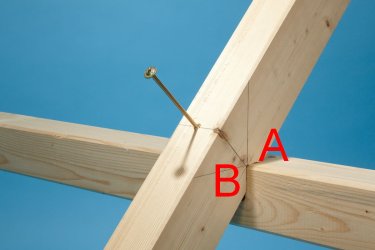

Theoretisch müsstest Du nicht vorbohren, wenn Du einen Schrauber hast, der die Schrauben reinzieht. Praktisch wird jedoch z. B. in der Sparrenkerve vorgebohrt, damit es mir den Kervenwinkel sauber an die Pfette hinzieht. Wichtig hierbei ist jedoch, dass dein Verbindungsmittel eher am Waageschnitt der Kerve auf die Pfette trifft als am Senkelschnitt.
Kurze Frage. Welches ist der Waageschnitt bzw. der Senkelschnitt (A oder B?) (Spax zeigt am Beispiel genau die Mitte an).
Der Waagrechte. Und der Senkelschnitt ist der Senkrechte. Am eingebauten Sparren.
Vorbohren tut man sinnvollerweise von innen her. Von der Sehne her, aber nicht ganz genau: Den Bohrer ein paar Millimeter Richtung Waageschnitt ansetzen. (Siehe wildsau11 #3)
Und von da aus versuchen, die Sparrenoberseite möglichst senkrecht treffen. Augenmaß sollte hierfür genügen.
