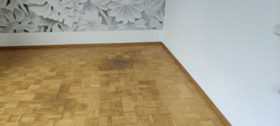

Hallo meine Lieben,
wer kennt sich mit Holzböden aus? Nach dem Auszug haben wir gesehen das es dunkle Flecken auf dem Boden entstanden sind. Wir wissen jedoch nicht genau wie diese entstanden sind, müssen jedoch der Versicherung angeben WIE und WANN der Schaden entstanden ist. Ehmaliger Vermieter möcht es neu schleifen und versiegeln.
Was soll man jetzt der Versicherung schrieben? Kann eine Flüssigkeit wie Chlor/Reinigungsmitteln solchen Schaden verursachen? - Vielen Dank im Voraus für die Beratung!

Wer aus dem Forum soll denn wissen, wie und wann der Schaden entstanden ist?
Sieht böse aus. Das müsste man schon deutlich bemerken, bei dem Schadenbild. Wie wurde der Raum denn genutzt? War die Stelle verdeckt?

ja tschudlige auf die frage "wann" kann natürlich keiner beantworten aber so abzuschätzen um welchen art fleck es hier handelt.
das ist schlafzimmer gewesen beide sind renter und ungeschickt. und ja da war ein teppich-läufer drauf so das man nach dem umzug den schade ersichtbar wurde
6.452
66
das ist ein Wasserschaden. Also wahrscheinlich Blumenvase oder Kübel. Für so einen Fleck braucht es nicht viel Feuchtigkeit, wenn ein geschlossener Sockel dafür sorgt, das das Wasser nicht wegtrocknen kann. Urin eher nicht, dann wäre der Fleck stärker geschwärzt.
