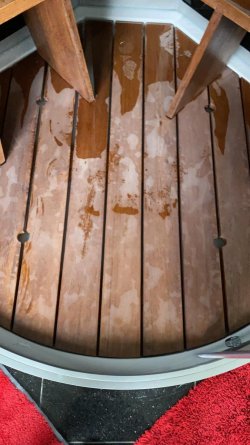

wir haben in unserer Dampfdusche einen Holzboden und seit einiger Zeit bilden sich Flecken. Meine bessere Hälfte hat es bei der Reinigung wohl zu gut gemeint und den Lack abgeschrubbt.
Hier ein Foto von dem Unglück:
Wie kann ich den Holzboden am besten noch Retten?
Abschleifen und neu lackieren ist wohl die beste Möglichkeit oder?
Auf was sollte ich beim Lack achten?
Erwähnenswert ist evtl. wohl noch, das beim Dampfbad in der Dusche ordentliche Temperaturen von ca. 50 Grad entstehen. Das müsste der Lack ebenfalls auf dauer mitmachen.
Achja es soll wohl Eichenholz sein, hier https://www.relagio.de/dampfduschen gibt es Bilder vom Holzboden im original Zustand.

in einer Sauna bleiben alle Hölzer unbehandelt. Ich schätze mal, das wäre in deiner Dampfdusche auch das Beste.
Der Lack wurde von Feuchtigkeit unterwandert, da kann deine Frau nix dazu.
Ist einfach eine ungeeignete Beschichtung, die im ersten Moment gut aussieht.

Vielen Dank für die Antworten!!!
Habe mit dem Händler Rücksprache gehalten und es lag wohl an einer falschen Behandlung des Holzes der Charge. Bekomme in den nächsten Wochen einen neuen Holzboden.
