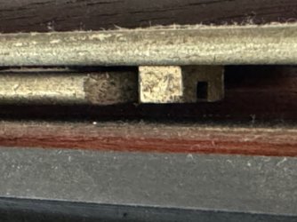

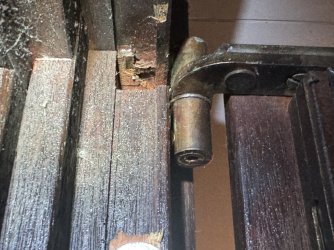

Wie in der Überschrift steht, klemmt mein Fenster ( Roto 1979 ?)
Ich muss es beim schließen anheben sonst schleift es.
Gibt es im Bereich vom Anschlag ( Foto ) eine Schraube zum Einstellen ?
Die Schraube zum Einstellen wird oben auf dem Lager sein. Entweder eine Imbusschraube oder eine 10er / 13er Sechskant. Mit der kannst du dann die Neigung vom Fenster einstellen.
Zudem sollte im unteren Ecklager noch eine Imbusschraube sein mit der du das ganze Fenster hochdrehen kannst. Meist ist da eine Abdeckkappe drauf.
