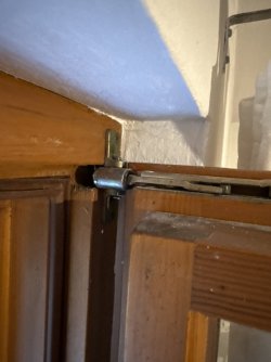

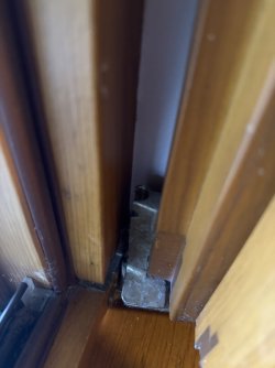

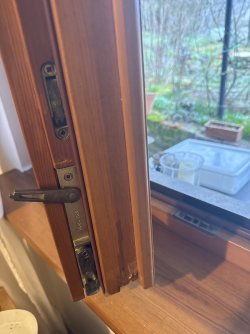

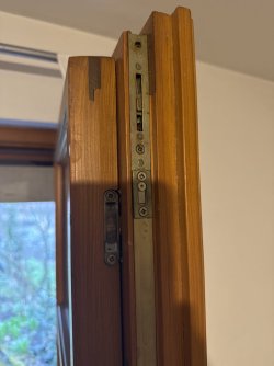

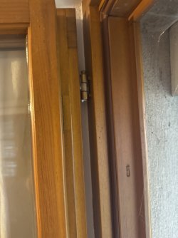

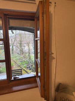

Hallo ihr sagenumwobenen woodworker,
ich als Laie scheitere aktuell beim Einstellen meiner Holzfenster.
Kann mir jemand vielleicht weiterhelfen und sagen wie hier der Anpressdruck des Fensters erhöht werden kann?
Vielen Dank schon vorab für eure tatkräftige Unterstützung. :emoji_slight_smile:

Servus,
so wie ich das sehe, ist das nicht ohne Weiteres möglich.
Am Getriebe selbst geht, so wie ich das sehe, schon mal nix.
Evtl. kannst du an den Schließstücken was einstellen? Hast du Fotos von den Schließstücken?
Am Standflügel kannst du die Bänder Stockseitig eine halbe Umdrehung weiter rein drehen.
Am Gehflügel kann man ggf. an der Schere den Andruck einstellen, dazu muss man das Fenster kippen, dann sieht man den Excenter.
Wenn du an den Schließstücken nix einstellen kannst, müsstest du diese weiter einlassen. Das wird aber je nach Können schwierig einen guten Anpressdruck herzustellen.
Evtl. ist ein Gummiaustasuch sinnvoller. Wie alt sind die Fenster / Gummis?

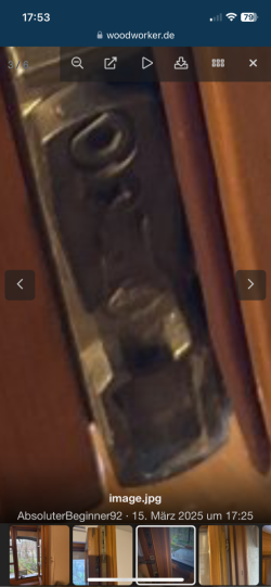

Hallo Absoluterbeginner,

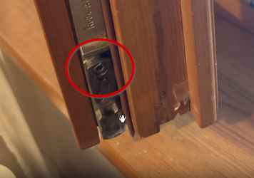

so wie ich das deinen Bildern entnehmen kann, aber auch nur grob, müßte sich am Schließer ein Exzenter befinden. Damit kann man in gewissen Grenzen einstellen, wie streng der Flügel gegen die Dichtung gepresst wird.
Diese Laschen hast du auch im Fensterstock und nicht nur im Flügel hier kann es sein, dass du eine kleine Holzschraube unmittelbar daneben herausdrehen mußt, bevor du den Exzenter verstellt. Anschließend wieder festziehen.
So sollte sich der Anpressdruck erhöhen lassen, aber bitte nicht übertreiben. Holzfenster arbeiten, sonst kann es sein, dass du unter bestimmten Witterungsverhältnissen das Fenster nicht mehr mit dem Handgriff verschließen kannst.

Tach,
Funktioniert die Arretierung des stehenden Flügels noch richtig?
Soll heißen: Ist der Flügel im verriegeltem Zustand auch fest?
Wenn der nämlich schon Spiel hat würde ich dort anfangen etwas zu probieren. Ist, wie schon genannt, die Dichtung noch i. O., haben die Beschlagteile zu viel Spiel...
Hui. des hab ich nicht gesehen.
Wie kannst du Bilder so groß zoomen?
Die von mir erwähnten Schließstücke könnten auch so wie auf dem Bild aussehen.
Mitglied 132096
Ich hab das Bild erst einmal geöffnet und dann mit Greenshot den Bereich herauskopiert. Greenshot ist freeware, mit dem man Bildschirminhalte ausschneiden und bearbeiten kann.
Dann hab ich das Bild im Greenshot Editor geöffnet und den Bereich rot markiert. Das ist übrigens nicht irgendein Schließer, sondern der Bildausschnitt vom TE seinem Fenster.
Also die erwähnte Schließstücke sehen nicht nur so aus wie auf dem Bild sondern sind die originalen Schließstücke.

Man könnte auch die Dichtungen erneuern.
Es gibt z.B. Renovierungsdichtungen die etwas dicker sind als die vorhanenen.
z.B L5150 Trelleborg.
Das auf dem Bild ist ein Kippschließblech mit Kantenriegel für Stulpflügel. Die anderen Schließbleche im Flügel sehen sehr wahrscheinlich nicht genau so aus. Vor allem nicht mit 4mm Falzluft.
Eher so:
Link zu Schließblech
und sind im Falz eingelassen.
Wenn die Schließstücke so ausschauen, kann man mit dem passenden Inbus den Andruck einstellen.
