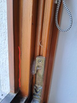

Hi,
unsere Holzfenster sind nicht mehr ganz dicht. Die vorhandenen Dichtungen sind noch elastisch und soweit es geht habe ich die Fenster eingestellt.
die Kunststoffenster im Bürohaben 2 Dichtungen. Idee wäre, in den Rahmen außen, eine Einfräsdichtung zu montieren. (s. Foto roter Strich am Rahmen.
Schlauchdichtung in der Art:
https://www.graf-dichtungen.de/einfraesdichtung-holzfenster/?order=topseller&p=2
Ist das eie blöde Idee?
Neue Fenster sind aktuell nicht drinn.
Sg Dirm

Weniger Schimmel in den Rahmen und dass es in der Veranda weniger reinzieht. Ev auch etwas weniger Lärm.

Ich hab bei mir die Dichtungen an den Holzfenstern einmal komplett gegen die hier getauscht: DEVENTER Flügelfalzdichtung SP 125 (die alten sahen genau so aus wie bei Dir). Seitdem sind die Fenster wieder dicht.
Glismann
18. Oktober 2004
1.518
Es gibt auch spezielle Renovierungsdichtungen, die sind besser, verwenden wir nur noch.
z.B Trelleborg 5150
