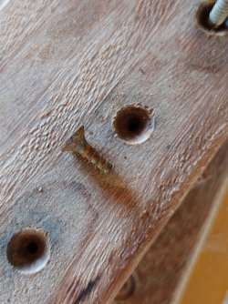

Ich habe im Mai 2024 Holzfliesen Cumaru für die Außen -Terrasse gekauft.
Bei Anpassungsarbeiten im Juni 24 ( Umschrauben ) habe ich festgestellt, das einige Schrauben verrostet sind und beim Schrauben ( ursprünglich verzinkt ? ) weggebrochen sind.
Händler behauptet diese Schrauben halten min 15 Jahre.( 40 Jahre ) In Brasilien üblich so.
Ist das ein Mangel. Was sagt in Deutschland die techn. NORM ?
Hat jemand mit Cumaro , Bankirai -Fliesen ähnliches erlebt -wie gelöst ?

Ich glaub, die Hartholz-Schraub-Erfahrenen bräuchten noch n paar mehr Infos, um helfen zu können. War die Unterkonstruktion auch aus Cumaru? Wurde vorgebohrt und vorgesenkt? etc.

ja, habe ich. Habe mal die Bretter einer Bankirai Terrasse geschenkt bekommen. Da war ein großer Teil der Schrauben abgerostet. Die Dielen waren noch in Ordnung.
Eine andere Terrasse wollte ich abbauen. Die verzinkten Schrauben ließen sich nicht lösen, weil festgerostet, Bit brach ab.
Dann habe ich mal eine alte Eichenterrasse abgebaut. Nahezu alle Edelstahlschrauben ließen sich ausdrehen, das Gleiche bei einem alten Zaun.
Würde selbst nur Edelstahlschrauben verwenden. Aber auch damit kann es bei sehr harten Hölzern Probleme geben.

Die Schrauben schauen mir nach billigen Spanplattenschrauben aus, kein Wunder dass die wegbrechen.
Achte beim nächsten Schraubenkauf auf eine ETA Zulassung. https://www.schrauben-hammer.de/sch...ben-gelb-verzinkt-mit-eta-zulassung_1154_9129

Den Rost finde ich je nach Holz nicht so ungewöhnlich. Die sind ja nur gelbverzinkt. Aber das abbrechen ist komisch.
Mir sind mal reihenweise normale Schrauben in Eiche (draussen) nach kürzester Zeit abgebrochen. Bei Montage der Bauteile war noch alles OK, kurz danach nicht mehr, trotz geringer Belastung, eigentlich hielten die Schrauben nur Leisten. Die Schrauben waren gängige Markenware. Da hätte ich das nicht erwartet. Da muss aus meiner Sicht irgendwas mit den Inhaltsstoffen des Holzen und den Schrauben übel passieren.

Wir haben eine Terrasse aus Cumaru-Dielen. Sofern die Terrasse/Schrauben bei Dir nicht in besonders exponierter Lage (z. B. Pool, Meer etc.) sind, erfordert dieses Holz Edelstahl-Schrauben mit einer Güteklasse von mindestens A2. Mehr darüber kannst Du z. B. hier nachlesen, wenn Du ein Stück hinunter scrollst. Das sind Ergebnisse aus der Zusammenarbeit mit der Holzforschung Austria.
https://www.terrassendielen-terrassenholz.com/terrassenbefestigung/terrassenschrauben-edelstahl/
Wenn Du nicht in einer besonders exponierten Lage bist, dann ist anhand des Zustands der Schrauben ganz offensichtlich, dass es sich nicht um Edelstahl handeln kann. Beim Pozidriv-Antrieb der Schrauben muss man sich auch an den Kopf greifen.
Zu bedenken ist, dass Cumaru wegen seiner extremen Dichte/Härte durchaus herausfordernd ist in der Verarbeitung. Ich hatte da zu Beginn einige Probleme. Vorbohren im korrekten Durchmesser, Vorsenken mit korrektem Winkel und ebensolcher Tiefe, passendes Drehmoment etc. etc. sind absolut essentiell, sonst hast Du große Probleme mit den Schrauben. Bedenke: Je höher die Edelstahl-Güte, desto spröder sind die Schrauben und tendieren entsprechend zum Abreißen/Abdrehen.

Alle Schrauben raus, neue rein.

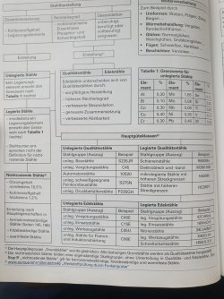

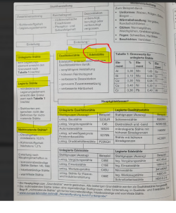

Edelstahl im Metallbereich ist einfach ein höher legierter Stahl, hat mit Korrosion erstmal nix am Hut.
Das ist jetzt aber auch eher so semi.
Höher legiert ist ab 5% und heißt dann schlicht hochlegiert.
Für etwas Klarheit mal ein Ausschnitt aus dem Tabellenführung Metall (48. Auflage, S. 128, Europa Lehrmittel).
Mich würde aber viel eher interessieren, wieso die blöden Schrauben am laufenden Band ohne besondere Belastung abbrechen.
