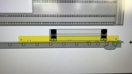

Kennt sich vielleicht jemand mit einer Holzher Evolution aus?
Meine Frage dazu:
Kann man manuell Saugerszenen erstellen oder die Position der Sauger manuell ändern?
Hintergrund ist:
Ich möchte eine schmale Leiste bohren und die automatische Saugerposition
ist soweit von der Bohrung weg, dass das Werkstück weggedrückt wird.
Vielen Dank für die Hilfe
Gruß Nils

es gab da ein makro für die Evo, um die Saugerpositionen selbst festzulegen. Ein kurzes Telefonat mit Holzher sollte dir da am schnellsten helfen.
Alternativ das Werkzeug Spannsperrbereich und das Rechteckmakro. Hier kannst du einen Bereich eingrenzen, in dem kein Sauger positioniert werden soll.
